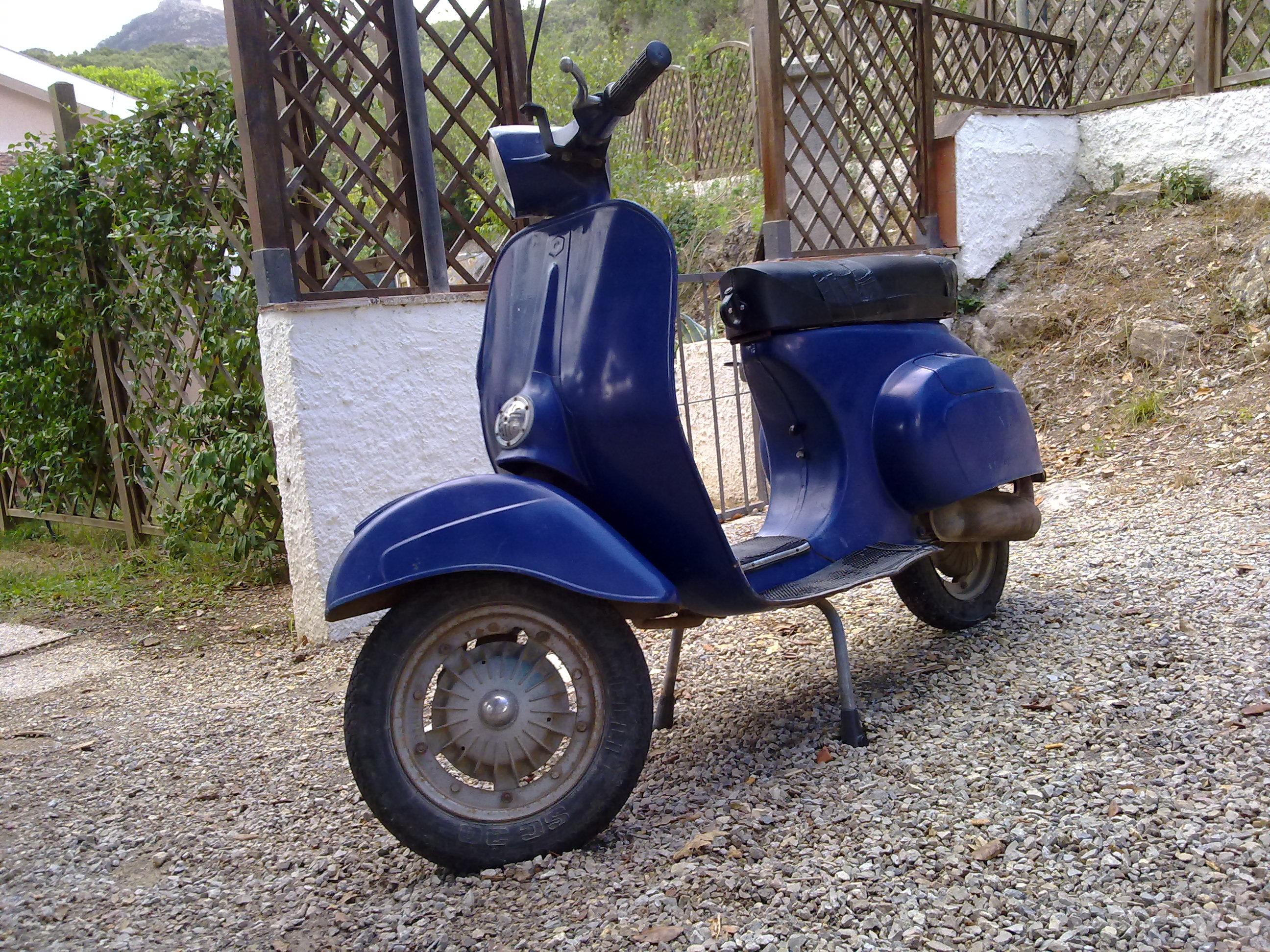

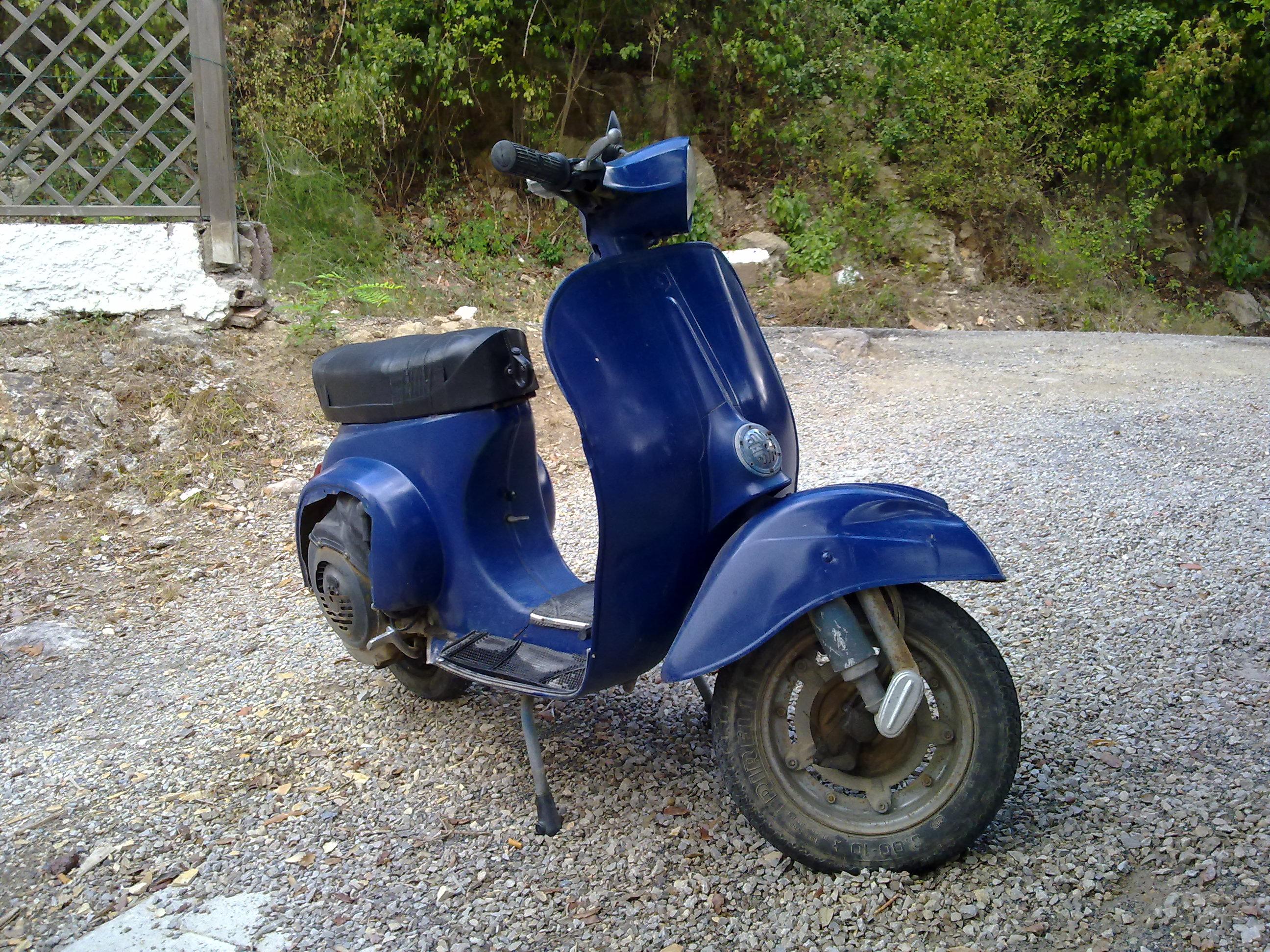

lucav Inviato 15 ore fa Autore Segnala Inviato 15 ore fa 3 ore fa, DoubleG ha scritto: Nel 1972 l'ET3 non esisteva, c'era solo la Primavera. Da quello che dici riguardo la marmitta mi viene da pensare che sia una Primavera, che montava il padellino, mentre l'ET3 aveva la marmitta a banana. L'et3 è "nata" nel 1976. Che sigla telaio ha? La Primavera è VMA2T, l'ET3 invece VMB1T. Se è una Primavera ha l'accensione a puntine e condensatore. Puoi mettere qualche foto del manubrio, della vespa e della centralina? La centralina è marchiata Ducati? https://ebay.us/m/QU4GdC Se sono sani e la miscela scende bene, no, non serve Immagino intendessi un filtrino....si, può servire, io lo monto e non mi da problemi, occorre metterlo il più vicino possibile al carburatore. Quanti km ha questo motore? Che sigla ha? È mai stato revisionato? Vero, ho sbagliato anno la vespa è immatricolata nel 1976, telaio n. VMB1T/3170. Non sapevo che la marmitta a banana fosse di serie su ET3, da ragazzo avevo una primavera con la marmitta a padellino (era quella del 1972) e credevo che fosse uguale anche su ET3. Ti allego qualche foto. Purtroppo ora non ho sottomano la vespa perchè la tengo all'isola d'elba e ora sono in città. Non ricordo i Km ma sono sicuramente molto pochi, qualche migliaio. Sul libretto la sigla del motore è VMB1M e non è mai stato revisionato. è dal 1985 che la uso solo d'estate, d'inverno sta ferma al chiuso ma quando arriva l'estate un colpo e via riparte. Solo in questi ultimi anni quando la riaccendo scoppietta un po' ma dopo che l'ho usata per qualche tempo smette. Questo mi ha fatto sospettare che ci sia dello sporco nel serbatoio oppure è l'olio che uso per la miscela che si degrada. Proverò anche a cambiare olio oltre a mettere lo stabilizzante e il filtro. Dopo che mi hai consigliato lo stabilizzante ho visto anche il https://www.amazon.it/BARDAHL-Additivo-Repower-Gasoline-150ml/dp/B0CHBJFQSW/ref=asc_df_B0CHBJFQSW?mcid=94c3441bce25376a9b182c681b5bf823&tag=googshopit-21&linkCode=df0&hvadid=701213345649&hvpos=&hvnetw=g&hvrand=12352885103300404095&hvpone=&hvptwo=&hvqmt=&hvdev=m&hvdvcmdl=&hvlocint=&hvlocphy=1008374&hvtargid=pla-2245268458709&psc=1&hvocijid=12352885103300404095-B0CHBJFQSW-&hvexpln=0 secondo te può migliorare la prestazione ? Grazie Luca Cita

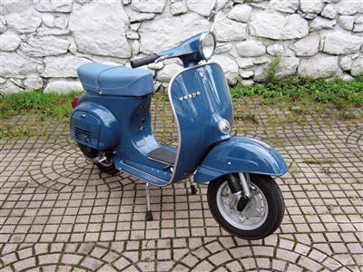

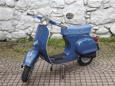

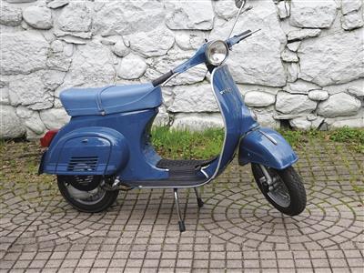

DoubleG Inviato 14 ore fa Segnala Inviato 14 ore fa (modificato) Peccato che sia in queste pessime condizioni, considerando che è una Blue Jeans! Ma chi l'ha ridotta in quel modo?? 🫣 Quell'additivo è inutile, soldi buttati...serve per i motori ad iniezione... Alla tua vespa serve ben altro per farla tornare pimpante 😅 Innanzitutto ci vedrei una bella revisione completa al motore, di sicuro cuscinetti, paraoli, guarnizioni, frizione, albero motore e gruppo termico, questo indipendentemente dai km percorsi. E poi una ricablata allo statore, impianto elettrico nuovo e centralina AT Ducati nuova. È il minimo dopo quasi 50 anni! Per finire, un passaggio dal carrozziere per drizzare lo scudo, ed una bella verniciata in tinta jeans originale. Sella nuova, bordo scudo nuovo, i suoi adesivi che mancano... ecc. ecc. Alla fine verrebbe più o meno così, com'era in origine: Vedi te. Hai una rarità, peccato sia così malridotta...pensaci ad un bel restauro. Modificato 14 ore fa da DoubleG Cita
DoubleG Inviato 14 ore fa Segnala Inviato 14 ore fa Tornando in tema sul titolo, gli scoppiettii sono sicuramente un problema elettrico, in ordine di probabilità: 1) candela 2) centralina AT 3) pick up Cita
lucav Inviato 14 ore fa Autore Segnala Inviato 14 ore fa grazie dei consigli, ci penserò al restauro anche se all'elba non è facile. Cita
