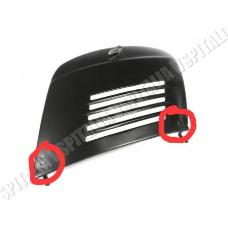

Buongiorno a tutti, sostanzialmente ho perso lo sportellino motore mentre andavo e ne ho preso uno nuovo nero, vorrei riverniciarlo ma ho visto che sono presenti dei punti di saldatura a vista, dopo il primer o la verniciatura risulterebbero visibili? Se sì, vanno rimossi o stuccati? Allego una foto
Per la riverniciatura consigliereste di carteggiare- primer-carteggiatura e poi vernice? Con magari una grana 400?

Vabbè....si vanno stuccati altrimenti si vedono. Come vorresti fare poi a rimuoverli, e perché? Già i ganci stanno attaccati per miracolo, se vai a togliere la saldatura si staccano!
Come verniciatura va bene la sequenza, ma usa carta 800~1000 ad acqua. Tieni presente che tutto ciò che si vede sul primer poi si vede anche sullo smalto.

Non posso che darti ragione, ne ho preso uno anche originale ma volevo verniciarli tutti, il problema è che sono sporgenti, non volevo eliminare le saldature(non sono pazzo), ma spianarle leggermente perché altrimenti col primer si vedrebbero sporgere i punti
