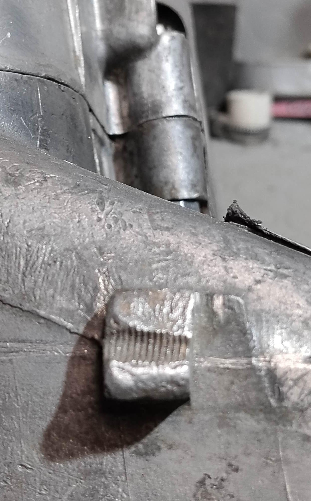

IMG_20260916_141011(1).jpg.1156dcc8ea2e08f209e2aeeba0f236a3.jpgmi trovo in questa situazione, il supporto del registro frizione andato.
Se ricostruisco la parte mancante con stucco metallico è affidabile o è meglio ricostruire con saldatura?
Altre eventuali soluzioni?
Grazie.
Secondo me occorre togliere completamente la parte rimasta e ricostruire il pezzo, da applicare poi al carter tramite saldatura.
C'è troppo sforzo per pensare di utilizzare stucco o resina.
Altre soluzioni non ne vedo
una ditta quì in zona mi diceva che potevano riportare materiale tramite saldatura, poi con la fresetta potrei sagomarlo ma il problema principale è fare il foro perchè con lo spazio non ci sta lo spessore del mandrino del trapano.
Intanto hi ricistruito il pezzo rotto già firato e filettato, domani vado dal saldatore e veduamo cosa decide, se apportare materuale e poi forare o sistituire di netto la oarte.

Io avrei saldato/ricostruito direttamente sul carter, rimodellato e forato. Alla punta si può saldare una barretta come prolunga e il maschio nell'alluminio lo giri tranquillamente con una chiave.
  • Like 2
L' idea iniziale era questa.
Comunque ho già preparato il pezzo per la eventuale sostituzione, lunedì porto i carter dal saldatore e lui mi consiglierà quale delle due strade seguire.
