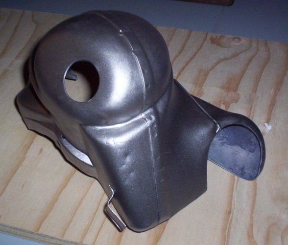

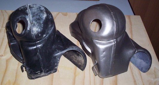

Ospite Inviato 2 Febbraio 2005 Segnala Inviato 2 Febbraio 2005 La calottina metallica della 50 prima serie era di metallo fosfatato, ho letto alcuni vecchi post su come riportarla a come era originariamente dato che la mia e' stata sabbiata ed e' quindi di un bel color acciaio mooooolto soggetto alla ruggine, quindi devo sbrigarmi. ed era stato detto che: 1) e' difficile e molto costoso trovare chi fa la fosfatazione 2) si poteva passare sulla calotta del Ferox che le avrebbe dato un aspetto simil-fosfatato e l'avrebbe protetta. Ho allora preso il ferox e ho provato a passarlo solo all'interno della calotta (per non fare danni) e purtroppo non viene fuoti il nero che dovrebbe ma un violetto che col fosfatato non ha nulla in comune. Questo dipende probabilmente dal fatto che la calotta e' sabbiata senza un velo di ruggine e il ferox "annerisce" appunto la ruggine... Ho a questo punto 3 possibilita': A) Trovare chi fa la fosfatazione (ma non ho idea di dove cercarlo) B) Aspettare che arrugginisca e dare il ferox (ma mi pare una stronzata) C) Dare una mano di fondo per bloccare la ruggine e al momento di rimontare la Vespa verniciarla nera. Dato che trattasi di prima serie che andra' iscritta al Registro storico cosa mi consigliate? Cioe' non vorrei fare una puttanata con la calotta dopo che l'ho pagata quello che l'ho pagata!!!!! Cita

Ospite Inviato 2 Febbraio 2005 Segnala Inviato 2 Febbraio 2005 Scusa ma cosè sta calottina? Come questa ma di metallo.. Cita

Ospite Inviato 2 Febbraio 2005 Segnala Inviato 2 Febbraio 2005 Beh , il colore simile alla fosfatazione è un antracide scuro o canna di fucile .Puoi fare un tentativo con una bomboletta di questo colore e poi con una bomboletta di opacizzante .E' un tentativo .Poi se non ti piace lavi il pezzo con il diluente ed è tutto passato . Cita
Ospite Inviato 2 Febbraio 2005 Segnala Inviato 2 Febbraio 2005 Beh , il colore simile alla fosfatazione è un antracide scuro o canna di fucile .Puoi fare un tentativo con una bomboletta di questo colore e poi con una bomboletta di opacizzante .E' un tentativo .Poi se non ti piace lavi il pezzo con il diluente ed è tutto passato . Oggi ho parlato col solito mio amico esperto vespatore Lui dice di non verniciarla assolutamente con vernici normali perche' si scalda e si scoppola tutta, ma usare una vernice nera opaca alta temperatura da marmitte; all'epoca quando si arrugginivano quelle fosfatate dice che il metodo per rimetterle a posto erano 2: 1) si montava quella in plastica 2) Vernice da marmitte opaca A sto' punto provo con la vernice opaca alta temperatura e poi vi dico come e' venuta! Cita
SpallaCotta Inviato 2 Febbraio 2005 Segnala Inviato 2 Febbraio 2005 LAPPALAAAAAAAAAAAAAAAA e dagli 1 mano di trasparenta alte temperature,da retta a spalla. Cita
