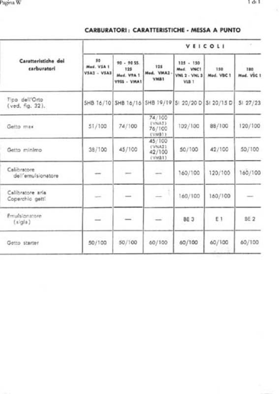

fede Inviato 18 Febbraio 2005 Segnala Inviato 18 Febbraio 2005 che carburatori montavano?! grazie e ciao fede Cita
-2IS- Inviato 18 Febbraio 2005 Segnala Inviato 18 Febbraio 2005 Mi pare che montassero entrambe il 16/16, ovviamente SHB, sulla 90 ne sono quasi certo, nel caso della SS meglio aspettare qualcuno più sapiente in materia... ciao Cita
Ospite Inviato 20 Febbraio 2005 Segnala Inviato 20 Febbraio 2005 confermo quanto detto dall'amico 2IS, montavano entrambe il 16 pari... Cita
gigler Inviato 20 Febbraio 2005 Segnala Inviato 20 Febbraio 2005 Seconda colonna da sinistra. Saluti. Cita
