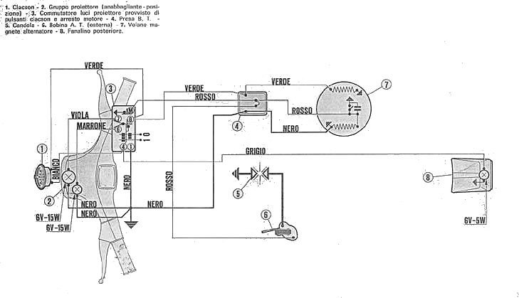

corum Inviato 24 Febbraio 2005 Segnala Inviato 24 Febbraio 2005 Signori sono nella pupu'. Devo rifare l'impianto elettrico della mia 50 special e non so nemmeno da dove cominciare. Se qualche anima pia potesse mettere uno schema di facile comprensione come immagine gliene sarei immensamente grato. Considerate che non so un tubo di cavi eccetera, e che oramai che il padre e il fratello della mia ragazza(ed io anche se poco perche' sono un incompetente:oops: ,a sto imparando) vogliamo finirla senza portala da nessun meccanico. Dateci una mano per favore grazie by corum Cita
Ospite Inviato 24 Febbraio 2005 Segnala Inviato 24 Febbraio 2005 http://www.scooterhelp.com/electrics/wiring/V5B3T.pdf ecco0 lo schema, poi chiedi pure! Cita
corum Inviato 24 Febbraio 2005 Autore Segnala Inviato 24 Febbraio 2005 grazie mille horusbird, quando passo in umbria ti offro da bere. Cita

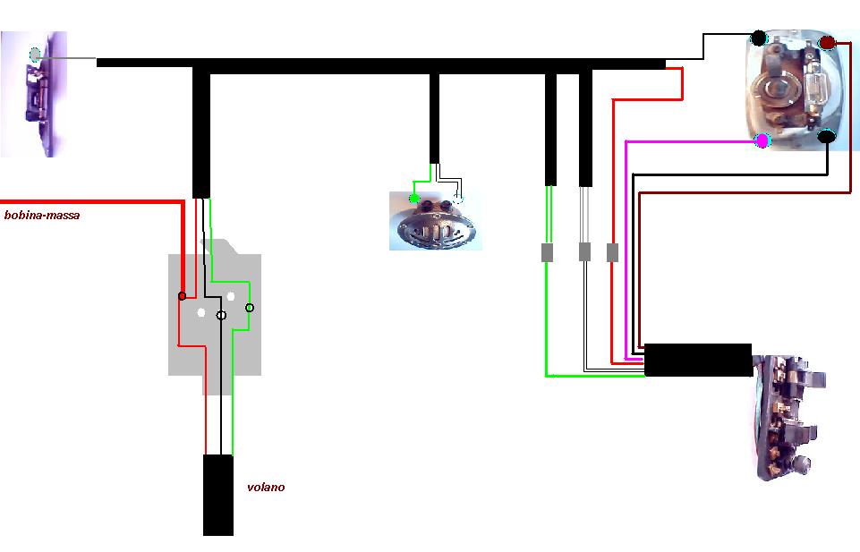

corum Inviato 24 Febbraio 2005 Autore Segnala Inviato 24 Febbraio 2005 Ehm, per caso non è che hai qualcosa di piu' semplice, per me è arabo quasi Cita
willieklacid Inviato 24 Febbraio 2005 Segnala Inviato 24 Febbraio 2005 Che Sigla telaio e la tua special? Cita
corum Inviato 24 Febbraio 2005 Autore Segnala Inviato 24 Febbraio 2005 V5B3T è una special del 1979 color biancospino con chiave di accensione attaccata sul tappo per l'alloggio del contakm. Il buon horusbird mi ha dato una grandissima mano gia', io chiederei (so di essere un gran rompib... e mi scuso tantissimo con horusbird, non vorrei che la prendessi come una mancanza di rispetto, anzi ti sono veramente molto grato) se qualcuno ha uno schema elettrico piu' "semplicw", adatto ad uno che non se ne intende (chiedo scusa ancora) Cita
corum Inviato 24 Febbraio 2005 Autore Segnala Inviato 24 Febbraio 2005 grandissimo elaboronero questo è veramente perfetto. Non ho parole, grazie. Grazie a tutti ragazzi, forse è la volta buona che finisco la mia piccola Cita
