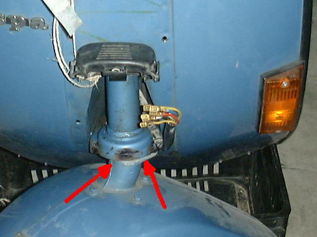

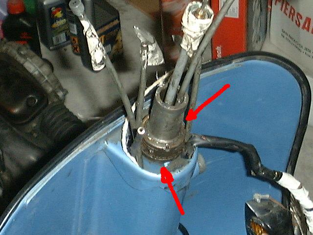

Per sfilare la forcella del mio PX125 dal telaio ├â┬¿ sufficiente svitare questa serie di dadi e rondelle evidenziate nella foto 34.oppure c├ó€Ôäó├â┬¿ qualcosa altro da svitare anche nella parte evidenziata nella 35?Grazie ragazzi.Delucio.

Si, basta togliere il gruppo di ghiere-rondella-cuscinetto che hai segnato e poi ti ricordi di rimetterle nello stesso ordine. Sotto c'e' solo un cuscinetto aperto e non avvitato che poggia contro una ghiera parapolvere e che va reingrassato quando lo rimetterai su. Tutto qui, la forcella Vespa e'piuttosto semplice da togliere e rimettere.
