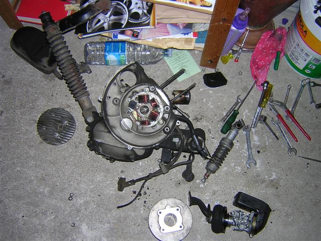

├âÔÇÜ├é┬░FABIO├âÔÇÜ├é┬░ Inviato 24 Aprile 2005 Segnala Inviato 24 Aprile 2005 Ieri ho comprato per 50 euro un blocco completo hp volevo chiedervi un po' di cose... Che albero monta questo blocco?├â┬¿ un corsa lunga? E' possibile montarlo su una pk? ho notato che i prigionieri sono lunghi...sono uguali a quelli del 125? ringrazio in anticipo a chi mi risponde Cita
clansman943 Inviato 26 Aprile 2005 Segnala Inviato 26 Aprile 2005 l albero del hp originale è anticipato di suo,guardando i prigionieri è sicuramente un corsalunga,è stato certamente modificato (la testa sembra quella del 130 polini ma il cilindro mi sembra un po troppo poco alesato..cmq bell'affare Cita
iNmUtAnDeDaLeI Inviato 26 Aprile 2005 Segnala Inviato 26 Aprile 2005 l'albero non è un corsalunga e il cono è uguale a quello del pk! i prigionieri sono quelli lunghi xkè monta un cilindro con il fissaggio alla testa non un cilindro con fissaggio alla base! il blocco completo ci sta sul pk però potresti avere problemi (una cazzatina!) con la piega del collettore e l'impianto elettrico roba ke comunque riesci a risolvere! il casino un pò più cazzoso è il motorino d'avviamento! devi fare l'impianto x il pk a meno ke monti la pedalina(ammesso ke il carter abbia l'inserto della pedalina!) APEandFURIOUS Cita

├âÔÇÜ├é┬░FABIO├âÔÇÜ├é┬░ Inviato 26 Aprile 2005 Autore Segnala Inviato 26 Aprile 2005 La frizione hp ├â┬¿ diversa da quella pk e special???cmq io se monto sto blocco gli metto l'impianto elettrico pk cmq il blocco ha la pedalina il problema sar├â solo chiudere il buco dell'avviamento........ Cita
iNmUtAnDeDaLeI Inviato 27 Aprile 2005 Segnala Inviato 27 Aprile 2005 quale buco? quello della pedalina o quello del motorino d'avviamento? quello della pedalina prendi il diametro dell'albero ke entra nel carter e da uno con il tornio ti fai fare un cilindretto dello stesso diametro con la battuta all'esterno e la guida x un seger all'interno. x l'altro buco con un pezzo di lamiera o di gomma utilizzando i fori dei prigionieri te la cavi!! Cita
Carlo83 Inviato 27 Aprile 2005 Segnala Inviato 27 Aprile 2005 Allora... Io avendo tre vespe HP ne so qualcosa.... La Vespa HP ├â┬¿ una delle migliori Vespe. Cilindro in alluminio con alettatura simile alla et3, albero anticipato cono grosso, accensione elettronica 12 volt con volano leggero (1,4kg, con la possibilit├â di togliere la corona di avviamento), rapporti primari 14/69, secondari a 3 marce ( rapporti particolari, il numero dei denti ├â┬¿ diverso dagli altri precedenti) o a 4. Ha dei prigionieri lunghi, ma non come quelli dell'et3 (se ci infili un cilindro et3 i prigionieri spuntano per pochi millimetri)e una cuffia di raffreddamento particolare. Come sospensione c'├â┬¿ da notare che monta la stessa forcella della ets, quindi ha parecchia tenuta (restando sempre nei limiti della vespa). Quello che rompe i corbelli ├â┬¿ il fatto che questo blocco non lo puoi montare tanto facilmente, per esempio, in un pk. Il motivo ├â┬¿ semplice: la trasmissione del cambio ha un unico filo rigido, quindi bisogna cambiare anche il manubrio. Anche a me questo rompe i corbelli, perch├â┬® nelle mie HP posso montare sono blocchi per HP (niente blocchi del PK, ca##o!!) Quindi tu, per la tua pk (xl, se non mi sbaglio) potresti tenerti albero anticipato (corsa corta, comunque..), ma, cosa ben pi├â┬╣ importante, statore, centralina e volano. Sono queste le cose pi├â┬╣ importanti del blocco dell'hp. Il pacco della frizione ├â┬¿ a sei molle. Io non ho mai montato uno a singola molla (che penso non ci siano differenze tra pacco special e pk), ma non so quanti guadagni ci siano. Con il pacco a sei non si possono usare campane con parastrappi, perch├â┬® la campanina nterna porta dischi-molle ├â┬¿ pi├â┬╣ lar4ga di quella del pacco con una molla. Ad esempio i rapporti pi├â┬╣ lunghi che ho trovato per l'hp e tutte le vespe che montano quel pacco lì (anche la rush, senon ricordo male) sono i 22/63. Quindi non so quanti vantaggi ci siano a montare il pacco hp su un'altra vespa. Forse ├â┬¿ pi├â┬╣ morbida, poi non so. Come tenuta dovremmo essere lì. Tutti i blocchi dell'HP hanno la pedalina di avviamento, poi se manca ├â┬¿ perch├â┬® qualcuno l'ha tolta. Devo ancora vedere un carter che non ├â┬¿ predisposto per la pedalina di avviamento! Con il buco per il motorino di avviamento hai due possibilit├â : o metti su un motorino di avviamento, o lo tappi con un lamierino, fissato con due viti con filetto m6 (per il motorino d'avviamento ci sarebbero due prigionieri da 6). Cita

Mandingo Inviato 30 Aprile 2005 Segnala Inviato 30 Aprile 2005 fabio fidati che il tuo blocco hp lo puoi adattare a tutte le pk su questa terra,per il discorso dei fili del cambio è sufficiente cambiare l'attuatore della crocera dell'hp monofilo con uno classico Special-PK......ti parla uno che ha fatto una fusione tra motori di tutti i tipi nel proprio motore da scippatore.... io infatti sulla mia vespa N ho usato lo statore rush con avviamento elettrico eliminando il motorino d'avviamento(ho comprato un blocco xl che non ne era munito....),la centralina è hp ed il volano anche......il motore va che è un orologio...... Cita
Carlo83 Inviato 30 Aprile 2005 Segnala Inviato 30 Aprile 2005 Io ho provato a fare il trapianto dell'attuatore della crocerta, ma non ci sono riuscito prorio perch├â┬® il carter in quel punto ha la forma diversa. Semmai al limite si pu├â┬▓ tentare di modificare il manubrio, ma il carter ├â┬¿ veramente difficile modificare. Poi vabb├â┬®... c'├â┬¿ anche chi monta il 170 nel carter dell'et3.. Cita
Carlo83 Inviato 30 Aprile 2005 Segnala Inviato 30 Aprile 2005 Ecco, qui ci sono un paio di foto. Come si vede, il foro sul carter PK è al centro, mentre in quello dell'HP è spostato tutto da una parte. Come si fa a montare l'attuatore del Pk sul blocco HP? Cita
Mandingo Inviato 1 Maggio 2005 Segnala Inviato 1 Maggio 2005 cazzarola!!!!!!!! allora la piaggio ha modificato seriamente l'architettura vespa per fare l'hp!!!!!!praticamente dell'idea iniziale del 63 non c'è quasi più niente!!!!!!!scusa carlo Cita
Carlo83 Inviato 1 Maggio 2005 Segnala Inviato 1 Maggio 2005 Ma scusa di cosa?? Sono quelli della piaggio che hanno fatto il macello che hanno fatto... Poi non so che vantaggi che ci siano avendo un filo... io l'ho rotto lo stesso l'anno scorso... (è praticamente un filo di ferro, non una cordicella) Anche la Cosa dovrebbe avere un cambio simile, a un filo. Cita
