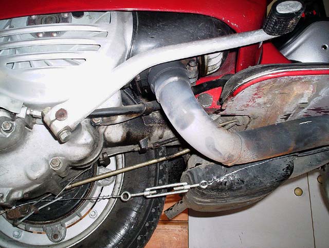

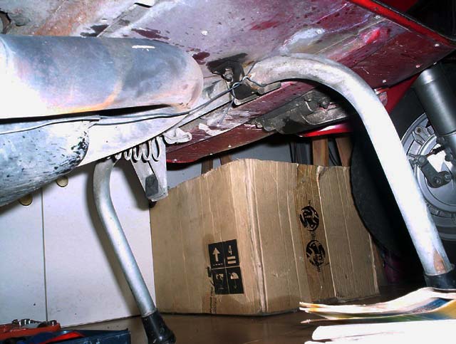

Largo...Ciospe! Inviato 17 Ottobre 2005 Segnala Inviato 17 Ottobre 2005 Uno dei problemi di registrazione che secondo me sono piu' rognosi da mettere a punto regolarmente sono la tensione dei cavi del freno posteriore (sulle large) e del freno posteriore e della frizione (sulle small) Quante volte ho provato, smontato, spinto col pollicione per poi trovarmi ancora i cavi "molli" e alla fine non restava che attaccarsi al registro magari dovendolo girare quasi tutto all'infuori. Ora non piu', grazie a un'idea piuttosto semplice ma estremamente efficace: due pezzetti di fil di ferro e un piccolo tirante in ferro che si reperisce con facilità in ferramenta. Si gira un capo del fil di ferro sulla camma da registrare, si smolla ovviamente il cavo dalla camma, si apre completamente il tirante e l'altro capo del fil di ferro si lega attorno ad un solido ancoraggio (io uso il tubo trasversale del cavalletto). Si gira (senza sforzi) il tirante per pochi giri e si ha cosi' una registrazione PERFETTA del freno e/o frizione al millimetro, si serra quindi definitivamente il dado per bloccare il cavo d'acciaio! Ecco le foto, credo siano piu'che chiare! Ciao FC Cita

zioSergio Inviato 17 Ottobre 2005 Segnala Inviato 17 Ottobre 2005 Complimenti per l'idea, caro Largo. Questo semplice accorgimento dovrebbe anche evitare di lordarsi di grasso fino alle orecchie quando si monta il cavo frizione. Cita

FoxPeugeot Inviato 18 Ottobre 2005 Segnala Inviato 18 Ottobre 2005 L'idea è veramente valida , ma comè che non ci riesci senza io di solito si per il postriore e la frzione 5 min con pinza e chiave poi registrazione di fino con il tirante Cita
Largo...Ciospe! Inviato 18 Ottobre 2005 Autore Segnala Inviato 18 Ottobre 2005 Perchè mi sa fatica spingere e tirare, spingere e stringere e poi sono sempre troppo molli Cosi' non ti sbagli...puoi mettere il freno a 1 mm dal tamburo...e la maledetta frizione delle small ai fatidici 5 mm di gioco in un minuto circa di regolazioni Ciao FC Cita
