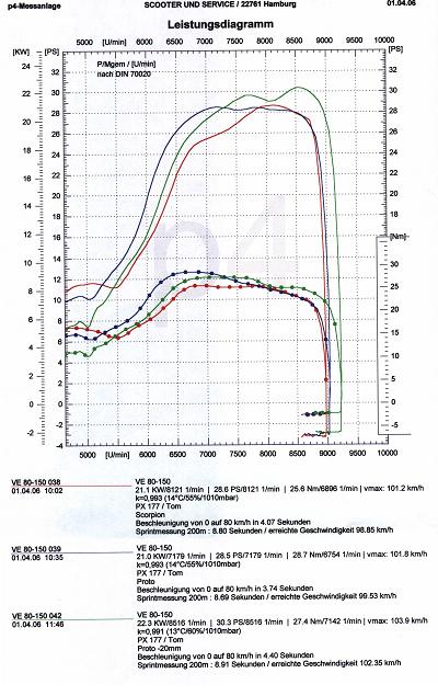

Questo è il grafico di Atom007 del forum tedesco con un Pinasco 177...
atom_leistung_111.jpg.6df1eb95100da3cd2b
atom_leistung_111.jpg.9a404c23bb8ccfaa93
atom_leistung_111.jpg.028d0f7db9ec650663
