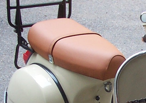

ciccio_27 Inviato 20 Luglio 2006 Segnala Inviato 20 Luglio 2006 Ciao, io ho montato questa sul mio P150X dell'81...comprata su Ebay a 45 euro Cita

Ospite Inviato 20 Luglio 2006 Segnala Inviato 20 Luglio 2006 le selle dal 1983 sono di quattro tipi: 1) quella dell'arcobaleno anni '80 con carcassa d'acciaio e molle, sotto ci va un mondo di roba; 2) modello arcobaleno anni '90, sembra identica alla prima, ma sotto ha la carcassa di plastica e niente spazio, la scritta Piaggio è verniciata sulla similpelle e non è più su un supporto di plastica che si avvitava dietro, da sotto la sella; 3) modello PX freno a disco, prodotta dal 1998 al 2001, più bassa rispetto a quella arcobaleno e più tondeggiante, carcassa in plastica; 4) modello PX 151, la forma è quella che c'è nella foto di ciccio_27, carcassa in plastica. Negli anni '90 uscì una arcobaleno giallona con sella marrone, il modello è quello indicato al n.2. Cita
guazzo21 Inviato 20 Luglio 2006 Autore Segnala Inviato 20 Luglio 2006 le selle dal 1983 sono di quattro tipi:1) quella dell'arcobaleno anni '80 con carcassa d'acciaio e molle, sotto ci va un mondo di roba; 2) modello arcobaleno anni '90, sembra identica alla prima, ma sotto ha la carcassa di plastica e niente spazio, la scritta Piaggio è verniciata sulla similpelle e non è più su un supporto di plastica che si avvitava dietro, da sotto la sella; 3) modello PX freno a disco, prodotta dal 1998 al 2001, più bassa rispetto a quella arcobaleno e più tondeggiante, carcassa in plastica; 4) modello PX 151, la forma è quella che c'è nella foto di ciccio_27, carcassa in plastica. Negli anni '90 uscì una arcobaleno giallona con sella marrone, il modello è quello indicato al n.2. perfetta spiegazione. io ho la n.1...che però comincia a perdere i colpi... e vorrei montarci proprio quella della foto di ciccio27.... per royaleagle: a me per rifoderarla hanno chiesto 60-70 euri... Cita
