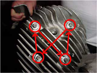

lapoderosaIII Inviato 17 Giugno 2004 Segnala Inviato 17 Giugno 2004 altra cosa che ho notato: dopo aver acceso la vespa ho provato a regolare il minino senza risultato : ho smontato la candela ed era parecchio bagnata, c'era anche della benza sulla marmitta e dalla testa saliva una colonnina di fumo.. che cazzo è ? Cita
Ospite Inviato 17 Giugno 2004 Segnala Inviato 17 Giugno 2004 Testata da serrare? Quanti secoli erano che non mettevi in moto la bimba? Sentivi qualcosa che sfiatava? Cita
lapoderosaIII Inviato 17 Giugno 2004 Autore Segnala Inviato 17 Giugno 2004 no no la vespa andava alla grande prima che ci mettessi le mani..cazzooooo in effetti potrebbe essere ho smontato la testa e ho notato che il dado in baso a destra se la guardo di fronte non chiude come se fosse sfilettato...si chiude ma non si serra come gli altri.. questo potrebbe determinare i miei problemi di non tenuta del minimo?, cioè mi muore anche se regolo le viti del minimo e aria?....se si cosa cavolo posso fare?, è grave' aiuto..... Cita
Ospite Inviato 17 Giugno 2004 Segnala Inviato 17 Giugno 2004 Cambia il dado, anzi tutti i dadi, metteli nuovi, probabilmente salvi i prigionieri. Cita
Ospite Inviato 17 Giugno 2004 Segnala Inviato 17 Giugno 2004 Li devi serrare bene tutti e quattro avvitandoli di 1/4 di giro l'uno nell'ordine della foto, altrimenti rischi anche di ammaccare il piano di tenuta della testata. Cita
