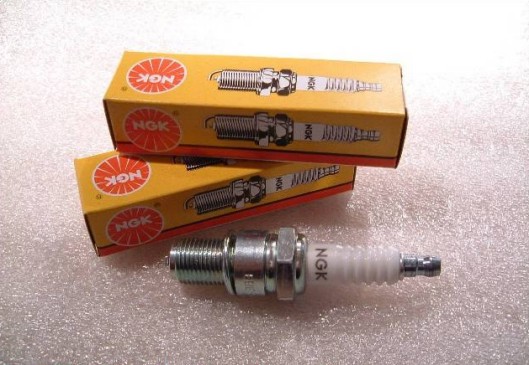

Suvvers Inviato 24 Agosto 2006 Segnala Inviato 24 Agosto 2006 Mah, se avessi la marmitta otturata avresti un comportamento anomalo di tutto il motore, non solo la candela, quindi probabilmente è dovuto o al getto max un po' troppo grosso (e in rodaggio va + che bene) o, ripeto, candela troppo fredda, che sigla aveva la Bosch W...??? La miscela fai bene a farla al 2,5%, io la faccio sempre così anche fuori rodaggio, ed il tuo olio va sicuramente bene dato che è sintetico, poi di Shell ci si può fidare Piuttosto NON mi convince per niente la confezione di quella candela NGK, sembra quasi un imitazione, ne girano tantissime di candele taroccate, OCIO!!! La confezione originale dell'NGK è questa: Cita

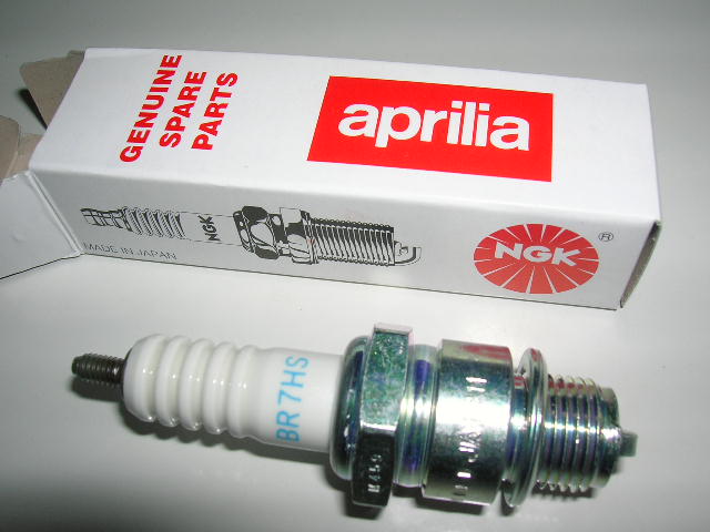

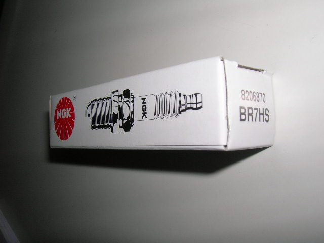

northeast Inviato 25 Agosto 2006 Autore Segnala Inviato 25 Agosto 2006 infimi....se fosse tarocco ritorna dove l'ho presa e sputtano chi me l'ha data questa è la mia saraà che c'è scritto made in Japan? Cita
Suvvers Inviato 25 Agosto 2006 Segnala Inviato 25 Agosto 2006 ...quella è sicuramente originale, personalizzata per l'Aprilia ma originale, con confezione diversa Ciaoooooo Cita
