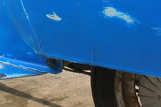

volevo sapere se per caso si è formata una crepa come la mia a qualcun'altro:
ovviamente non ci sono mai caduto e non ha mai preso botte.
appena la avevo portata a casa non c'era. Possono essere le vibrazioni??
Boh... avete qualche consiglio per rimediare o almeno arginarne l'allargamento?
GRAZIE.

pero' vedi che sulla mia c'è un taglio anche qualche cm piu' dietro
come se avessero rappezzato con la lamiera sinceramente non me lo spiego

La causa della crepa sono le vibrazioni. Alcuni modelli di Special e tutte le Nuova 125 per ovviare a questo problema hanno un rinforzo sotto la pancia sinistra che va a saldarsi alla scocca sotto al serbatoio. Sulle 50L o 50R che non ce l'hanno si viene a formare la crepa.
Una soluzione che si usava un tempo è quella di saldare un tondino all'interno del labbro della pancia. Se si salda solo la crepa si riapre un'altra crepa accanto alla prima.
MANDI
Marco
stessa crepa sia su 50R del 70 che su 50N del 66 e anche su una special dell'81 , è un punto molto snervato in fase di formatura della vespa , di conseguenza con le vibrazioni ne risente , spesso viene fatto un cordone di rinforzo con saldatura e pareggiato solo esternamente così da fare da rinforzo all'interno senza pregiudicare l'estetica
