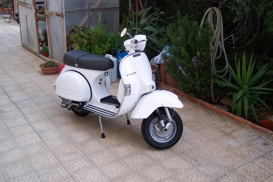

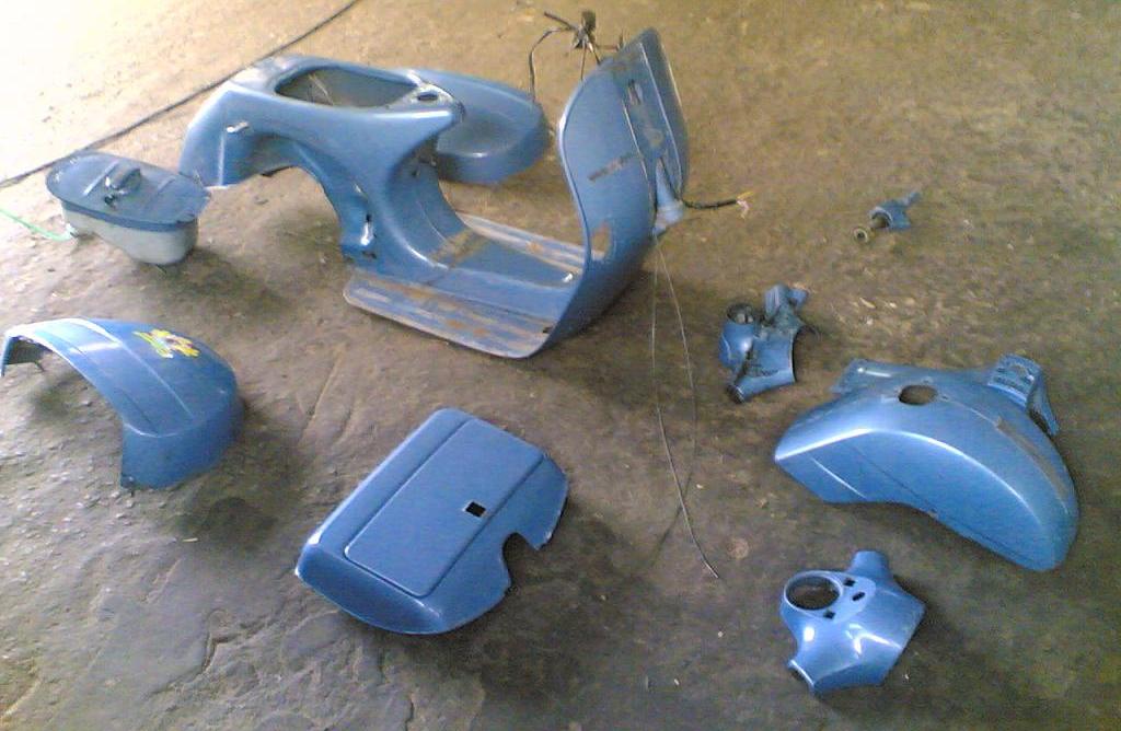

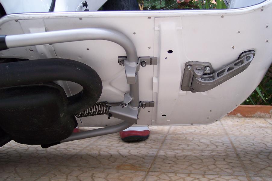

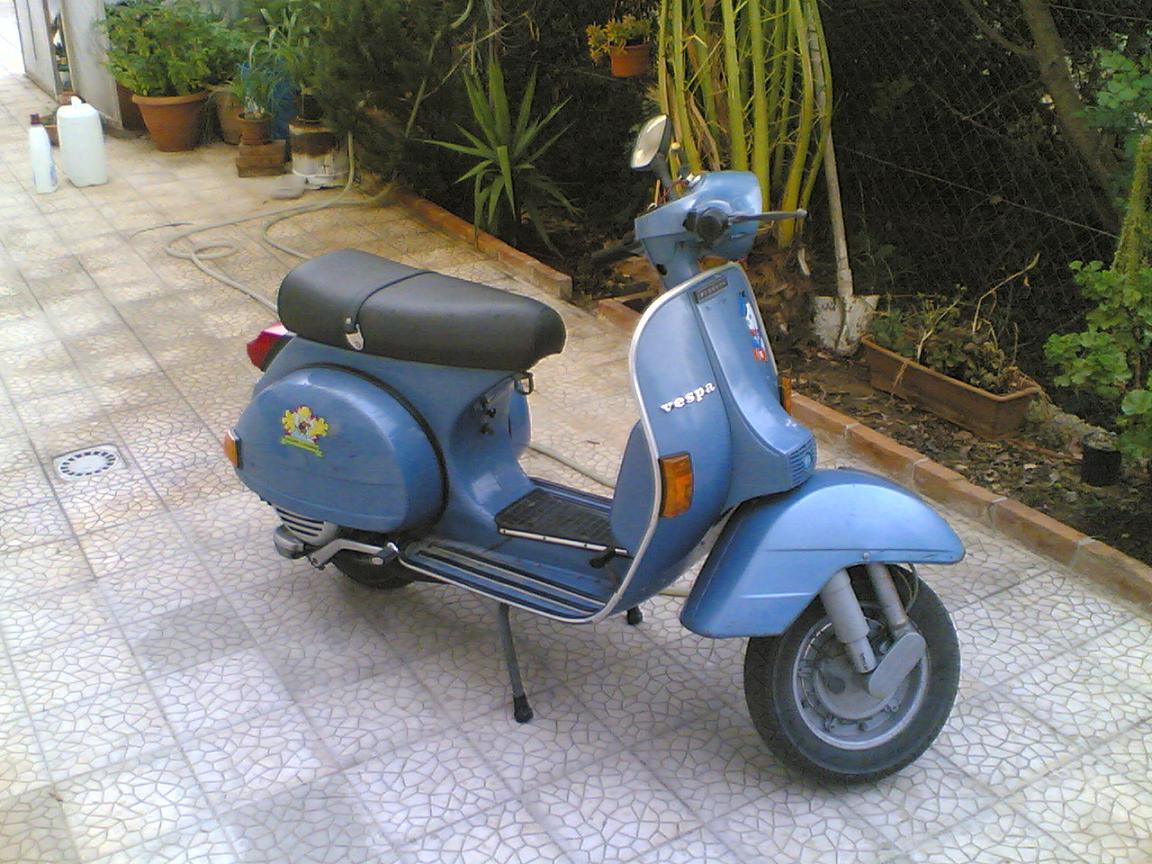

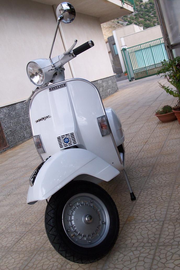

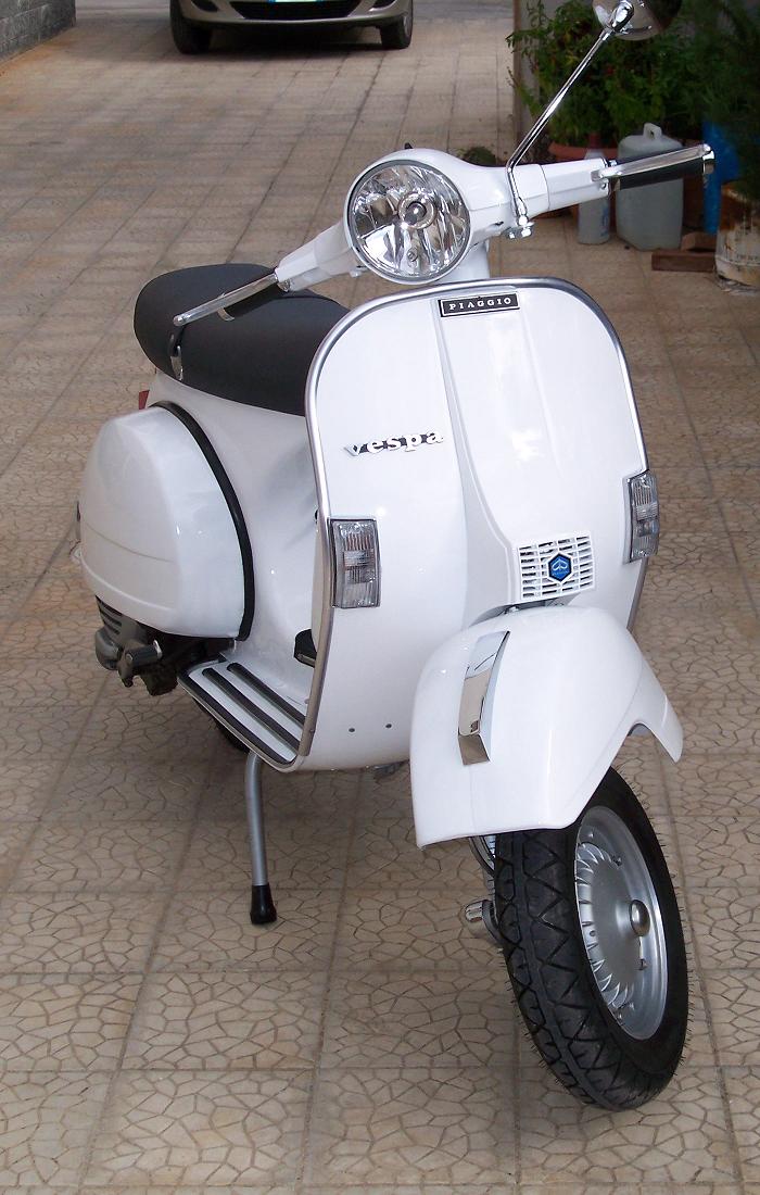

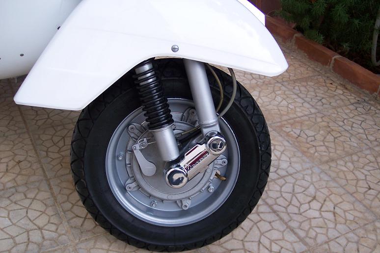

Salve a tutti :D seguo il forum da diversi mesi e grazie hai vostri preziosi consigli ho revisionato il motore del mio px150e 1983 montando dr 177 albero e cuscinetti banco... e adesso in "combutta" con mio fratello (discreto verniciatore) ho deciso di riverniciarlo come potete vedere(se sono riuscito a postare le immagini..) datemi le vostre opinioni...
Se avete critiche fate pure.... :)

grazie! :)
ecco..
cresta parafango cromata
coperchio forcella cromato
due coprimozzi
parafango nuovo
logo vespa e loghi piaggio sul muso
bordo scudo

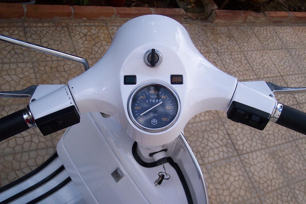

manopole my 2003
leve freno
coperchio volante
specchietto cromato
frecce cromate bianche
faro anteriore my 2003

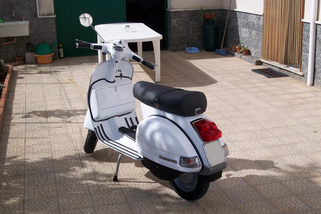

stop posteriore my 2003
gommino freno
un cerchione nuovo
bulloneria varia
fili comandi...
erano già presenti da un anno...
sella my 2003
ammortizzatori
gommino pedale accensione
cavalletto

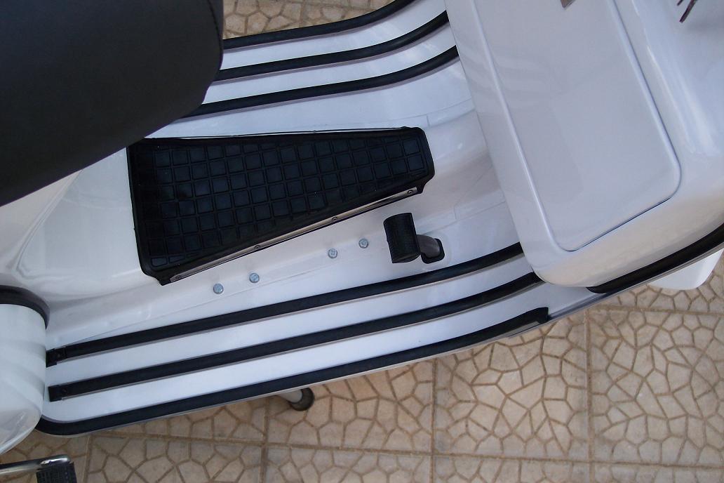

strisce pedana
due cerchioni
insieme ad altri particolari sono stati ricondizionati e rimontati...

grazie a voi troppo buoni :P
i pezzi presi adesso mi sono costati poco meno di 350 euro la vernice e il necessario per la carrozzeria sui 130 euro
sella ammortizzatori e il necessario per revisionare il motore li ho presi tempo fa' e non ricordo....
Bella davvero!!!
di gran classe niente a che vedere con quella di prima.

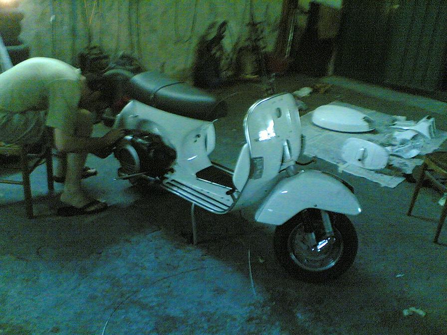

ciao :) smontarla non è stato difficile(con mio fratello ci ho messo cinque orette) in particolare per l'impianto elettrico ho fatto qualche foto con la digitale per aiutarmi nel rimontaggio puoi fare anche tu cosi'....
l'importante è avere qualcuno che ti da una mano, spazio una buona cassetta di attrezzi e un pò di manualità...
Io sono stato costretto a smontarla tutta perche avevo la pedana sia sopra che sotto arruginita e poi ho voluto cambiar colore...
se tu invece non sei nelle mie stesse condizioni puoi pensare di smontare molta meno roba ma ti sconsiglio di cambiar colore senza smontare tutto secondo me verrebbe una ciofeca...
molto bella!
di che marca/modello è lo specchietto retrovisore?
purtroppo in questo momento non posso vederlo appena sto a casa lo vedo e telo posto...
ne ho ordinato un'altro da montare a destra io non ero daccordo ma mio fratello ha insistito... :)
molto bella!
