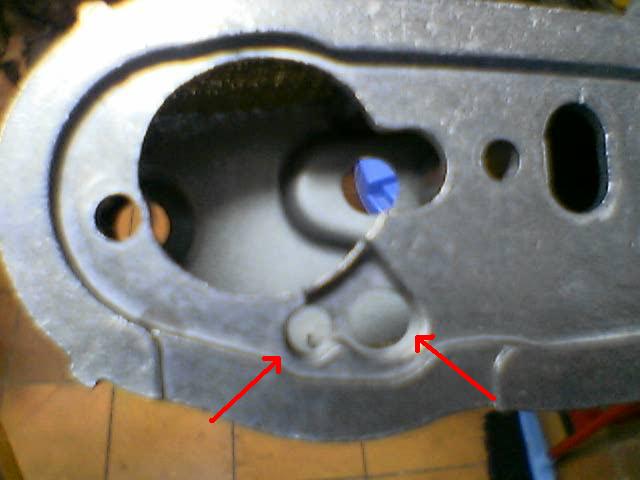

mi serve solo qualche info sul buco...ho cercato foto del filtro bucato, ma senza risultati...mi serve sapere se farlo nella parte + piccola e/o + grossa e la dimensione della punta del trapano...
tuttavia dice bene mio padre, uomo dalla saggezza infinita :
"Pensi che con un buco prendi 15km/h in più???"
...è un genio ;-)
ti allego la foto:
il filtro dei px nuovi con due buchi...io l'ho messo e non ho + riscontrato il "buco" di carburazione tipico del 200 se si apre a chiude in quarta e in prima se dal filo di gas si spalanca.... i buchi cmq sono da 6.5 sul max e da 4 sul min..poca spesa tanta resa.
(parole non mie)
filtro_aria_mod_130.jpg.0ed308d7caa25076
filtro_aria_mod_130.jpg.20dca52805f4cef9
118???!?!?! GULP!!!! sono sbalordito...non avevo sentito mai più del 110!! a me col 108 la candela è già bella nera... cmq provero a prenderli aleno fino al 114..
NO NO per carità peggioreresti ancora!!! lui ha il 24/24 che richiede getti più grossi! a te ingrassare non serve, anzi dovresti smagrire un pò forse...
ripeto, secondo me dovresti cominciare a fare la miscela al 2%, fai il buco sul filtro di 5mm solo in corrispondenza del getto max (quindi la parte grande), provi la vespa e controlli il colore della candela. se sei ancora grasso (ma non credo dovresti essere a posto) provi a mettere un 105. in questo modo potresti guadagnare qualche km/h, specie se prima in quarta non riusciva a prendere tutti i giri che doveva. In caso contrario è probabile che tu abbia la marmitta intasata...

gli aggioranmenti sono che ho montato il filtro con foro da 5 (sullo spazio più grosso) e con il 108 è magra!
adesso volevo mettergli il 110 e quello da 6 e mezzo, pero' in proporzione sarà ancora + magra!
cmq i miglioramenti ci sono stati, dagli 85 sn passato un po' sopra i 90...!!!!!!

ma non allargare il buco alla rinfusa!!!devi partire da poco e pian piano andare su!!!adesso ti mura ancora??perchè mica fai il buco più largo e più ti va!!prova piuttosto a vedere se togliendo il tubo ti va meglio,provi e se va meglio vol dire che gli manca aria e a quel punto allargi il buco!!!occhio a non ingrandirlo troppo se no dopo e come se si ingolfasse e va veramente male....ocio!!!
concordo... comunque visto che sei così determinato ad arrivare ai 100 potresti provare ad allargarlo e mettere un getto da 110, candela nuova, olio sintetico e provi a stirare le prime 3 marce. a quel punto controlli la carburazione e se non è magra fai la prova della velocità di punta, male che va compri il filtro nuovo...

L'anticipo sistemalo un grado (1 grado) in meno dell'originale ,la carburazione deve essere fatta montando un getto 108 e importante fare un foro da 3mm dico 3mm in corrispondenza del incavo a forma di cuore , la miscela la devi fare la 2% di lubrificante sintetico 100% ,sono pochissimi accorgimenti vale la pene provare e poi fammi sapere,ok? 8)

ho messo il 112 con il foro filtro da 6.
la moto continua ad andare molto bene forse mura un po' in prima, ma cmq molto più in là di come faceva prima
in terza supero un po' i 70 e in quarta sono un pelo sopra i 95...
questo ancora con candela vecchia e olio semi-sint.
ora ho messo candela nuova e sint, provero' ancora...
solo che la candela è ancora marroncina un po' chiara...
