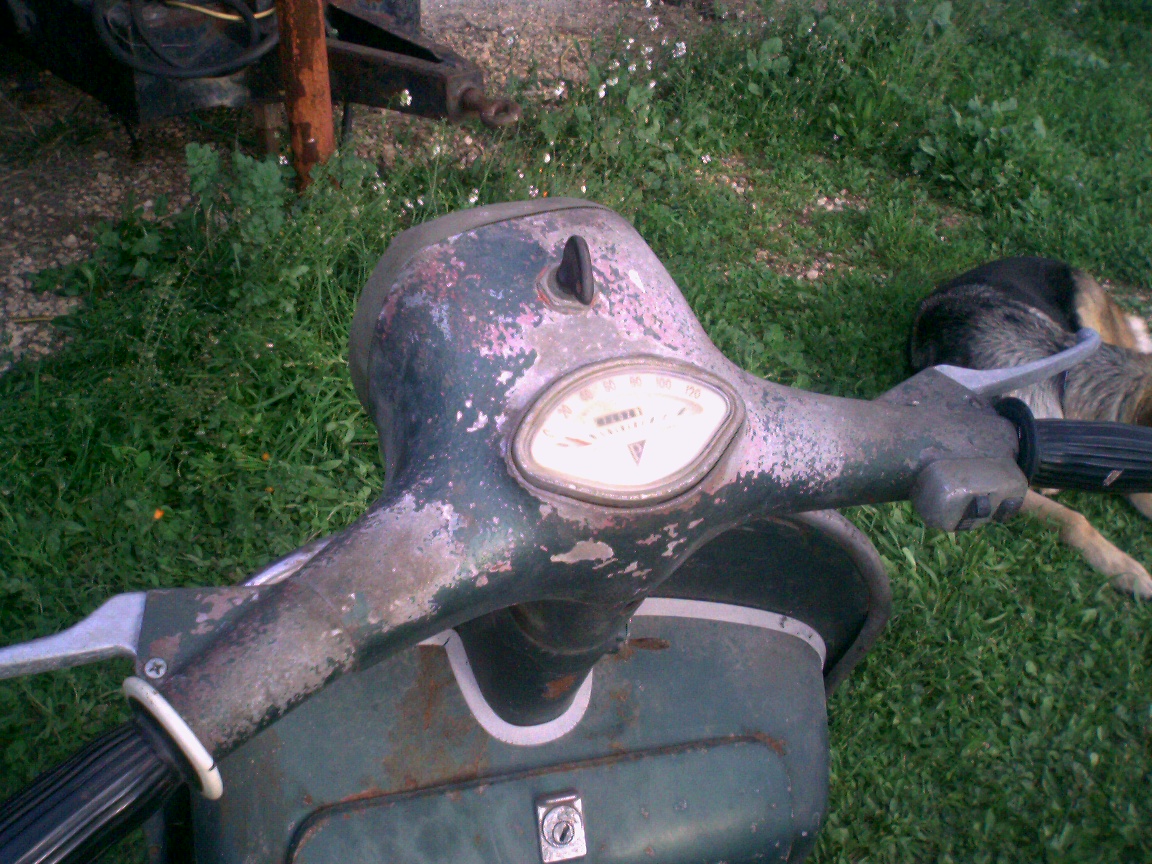

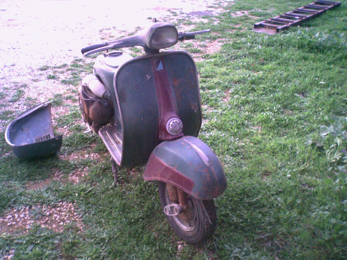

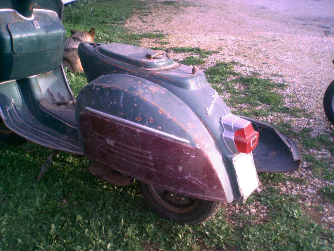

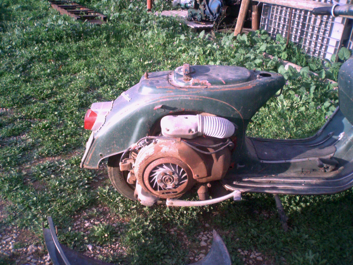

pinobigo Inviato 23 Ottobre 2006 Segnala Inviato 23 Ottobre 2006 eccomi qua!!! ho aperto questo questo topic sulla mitica 180 super sport, per chiarire qualche mio piccolo dubbio! allora, questa estate l'ho acquistata (si tratta di una prima serie) e mi sono messo subito all'opera, ma mi manca ancora qualcosina. per iniziare vi posto le foto della vespa all'acquisto..................... poi incomincerò a chiedervi pareri e consigli sui particolari!! spero siano numerosi!!!!! PRONTI VIA!!!!!! n.b. purtroppo le foto sono state fatte con il cellulare! Cita

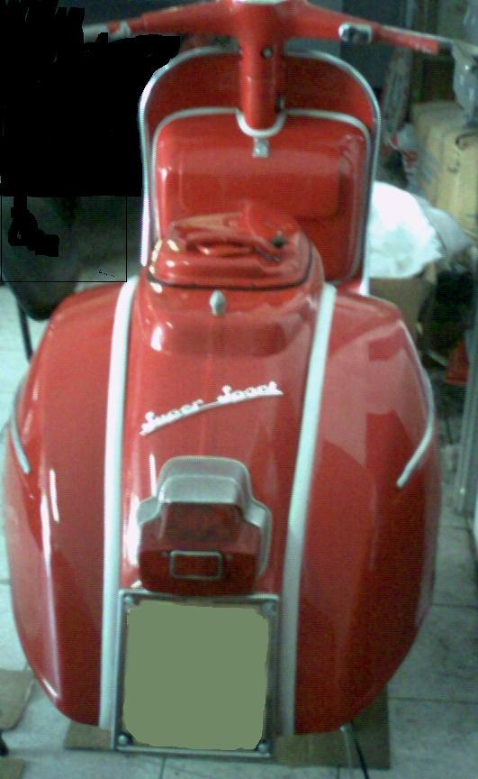

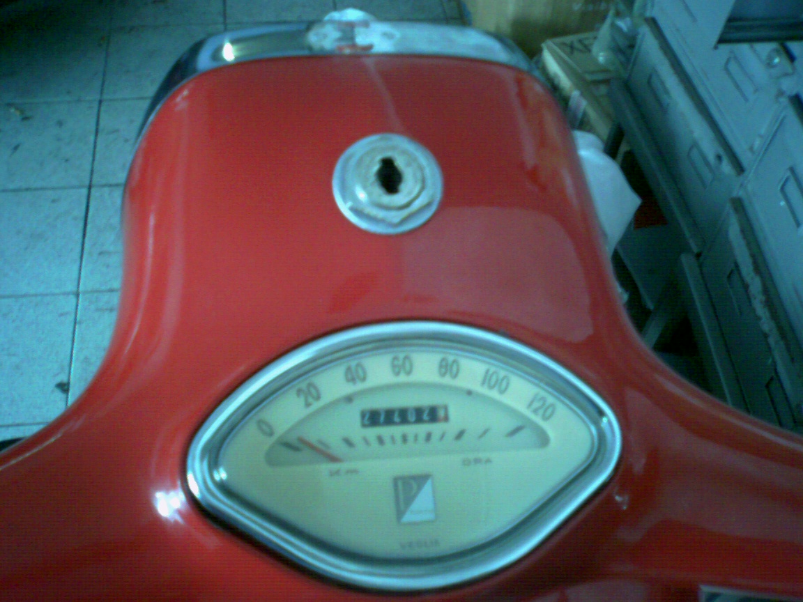

pinobigo Inviato 23 Ottobre 2006 Autore Segnala Inviato 23 Ottobre 2006 dopo un piccolo restauro ora è così!!! ma da finire.............. Cita
GiGiO Inviato 23 Ottobre 2006 Segnala Inviato 23 Ottobre 2006 che culoooooooozzzzz magari l'avevi pagata anche poco Cita
MarcoPau Inviato 23 Ottobre 2006 Segnala Inviato 23 Ottobre 2006 Vespa meravigliosa... peccato per la quantità di olio Cita

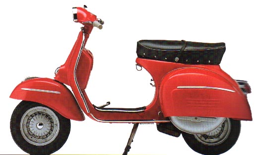

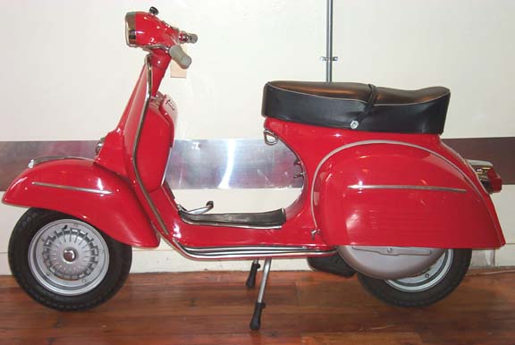

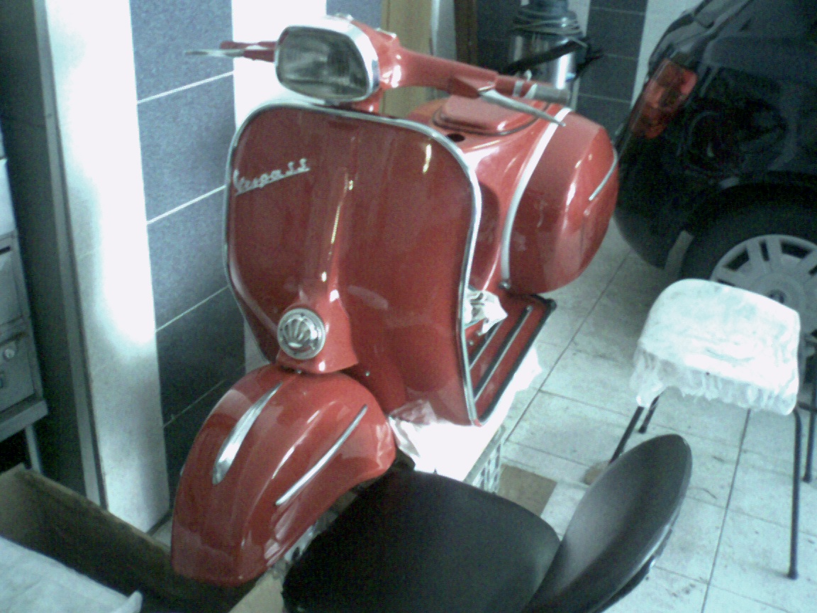

pinobigo Inviato 26 Ottobre 2006 Autore Segnala Inviato 26 Ottobre 2006 ragazzi mi date una mano con la sella??? quale va di queste due? Cita
fratelbigio Inviato 26 Ottobre 2006 Segnala Inviato 26 Ottobre 2006 io sulla mia ho la seconda....... ed è come quella che ti vendono i ricambisti... Cita
ClausDica Inviato 27 Ottobre 2006 Segnala Inviato 27 Ottobre 2006 complimentoni x la vespa... cmq la seconda sella sta molto meglio... Cita
pinobigo Inviato 28 Ottobre 2006 Autore Segnala Inviato 28 Ottobre 2006 mah, secondo me sta meglio la prima. comunque continuate a darmi consigli sulla sella!!!! grazie ancora Cita
Teo80 Inviato 28 Ottobre 2006 Segnala Inviato 28 Ottobre 2006 Se guardi l'estetica la prima ci sta meglio, ma se guardi l'originalità allora dovresti mettere la seconda! Cita
Ospite Inviato 2 Novembre 2006 Segnala Inviato 2 Novembre 2006 Bella!!Bravo,hai fatto un bel lavoro,riguardo alla sella, la mia ha la seconda come avrai visto nelle foto... Ciao e complimenti Cita
