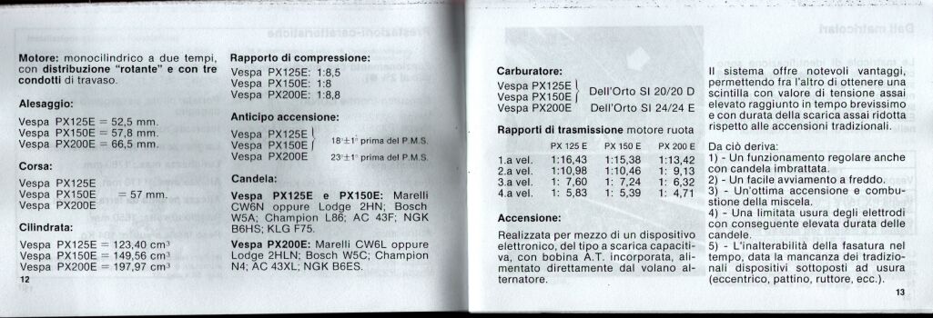

royaleagle Inviato 9 Novembre 2006 Segnala Inviato 9 Novembre 2006 Dato l'enorme casino che ho in testa ho pensato di raccogliere delle informazioni sulle candele per PX arcobaleno! Ngk: B7HS, B7HS-10, B7HV, B7HVX Il grado termico consigliato è il 7, per arrivare a 8 d'estate su lunghi tragitti, e 9 per i motori elaborati, giusto? E tutte quelle lettere cosa significano? qual'è la differenza? Gli equivalenti dovrebbero essere: Bosch W5AC e W5AS, Champion l82C... Il grado 5 bosch corrisponde al 7 ngk, il 6 all'8 giusto? Ma ho notato che quella a grado termico 6 si chiama W6BC, o simile, quindi con una lettera diversa... Cita
royaleagle Inviato 10 Novembre 2006 Autore Segnala Inviato 10 Novembre 2006 proprio niente? La Bosch costa 3€, l'Ngk 4€... tutto al Carrefour! Cita
Bellafrance Inviato 11 Novembre 2006 Segnala Inviato 11 Novembre 2006 Questo è dal libretto uso e manutenzione. Da un altra parte la piaggio consigliava la ngk b7es (o equivalenti) x il motore 200 su lunghi tragitti con tempo caldo (oltre alla 6). Ciao Cita
royaleagle Inviato 11 Novembre 2006 Autore Segnala Inviato 11 Novembre 2006 Infatti questo lo avevo già visto... Ma soprattutto non ho trovato niente in merito alla differenza tra Ngk B7HS, B7HRS, ecc... Cita
Bellafrance Inviato 11 Novembre 2006 Segnala Inviato 11 Novembre 2006 La R nelle ngk dovrebbe essere una schermatura contro i possibili disturbi causati dalla scintilla. Per evitare di sentire il motore nell'autoradio o simili... Però è meglio se guardi sul sito ngk perchè non sono sicuro di ricordare bene... Ciao Cita
