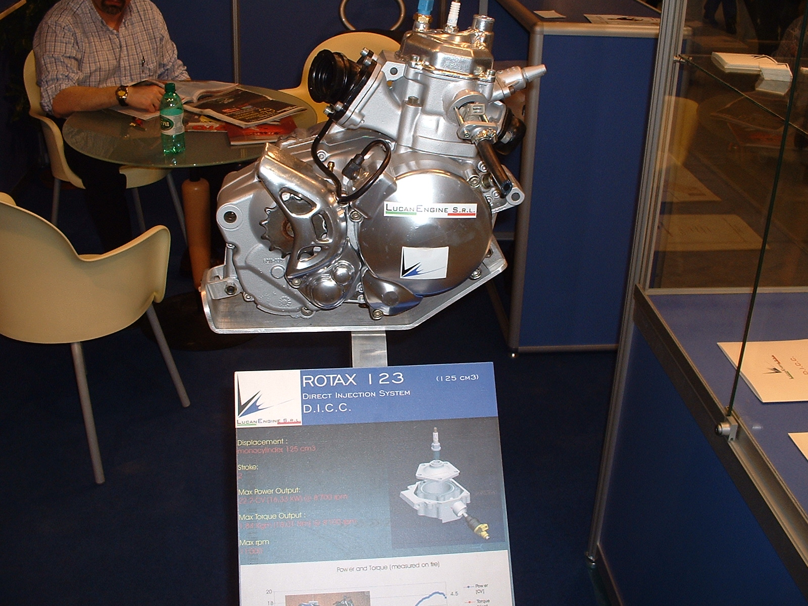

Ma avete provato a guardare il sito della LUCANENGINE?
www.lucanengine.com
Hanno applicato l'iniezione diretta su motori 2T di scooter, moto, motoseghe e decespugliatori già in commercio, senza modifiche particolari al gruppo termico.
Possibile che la Piaggio non possa adottare questo sistema e applicarlo alla Vespa?

Riporto direttamente la risposta della Lucanengine a cui ho girato
via mail l'indirizzo di questa discussione
Per quanto riguarda il commento al forum, approfitto della sua offerta.
Per prima cosa ocorre segnalare questo che il nostro progetto parte da
una
considerazione banale che è: su motori a basso costo (basso valore
aggiunto)
non si possono adottare sistemi sofisticati altrimenti il mercato
rifiuta
il sistema. A partire da questo e dalla conoscenza dei sistemi ad
iniezione
diretta sviluppati (orbital compreso) si è sviluppato un sistema di
iniezione
il piu' semplice possibile, e' composto solo da un iniezione (per uso
automobilistico),
un sensore temperatura, una pompa benzina, un pick-up (fase motore) ed
un
sensore dell'acceleratore. Quest'ultimo è particolarmente interessante
dato
che il sistema non prevede farfalla sul collettore di aspirazione
(carica
stratificata) pertanto il sensore potrebbe addirittura essere inserito
direttamente
nella manopola del gas.
Il sistema sviluppato è stato di interesse per la MORINI FRANCO MOTORI
che
ne ha acquistato i diritti per applicazioni su motori da 50 cc.
Sfortunatamente
per me, il mercato dei cinquantini, oltre ad essere crollato, ha
ottenuto
una proroga fino al 2009 prima di dover effettuare l'omologazione "EURO
3"
pertanto non è conveniente ne per il costruttore ne per l'utente
acquistare
una tecnologia certamente più sofisticata e piu' costosa per ottenere
(di
fatto) le stesse prestazioni di un normale 2 tempi, specie se
utilizzato
non in condizioni di omologazione.
Per un'eventuale applicazione su scooter carenati come le Vespa, a voi
tanto
a cuore, non vi sono problemi di ingombro o di funzionamento (la
primissima
applicazuione fu fatta su di uno scooter sfera della Piaggio) ma
permangono
sia i problemi economici nella scelta di una nuova tecnologia che la
scelta
di Piaggio di acquisire su licenza tecnologia Orbital.
Cordiali saluti
Lucanengine
