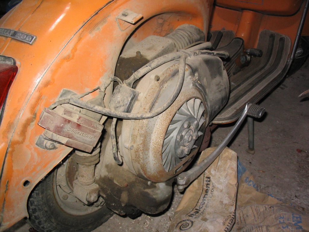

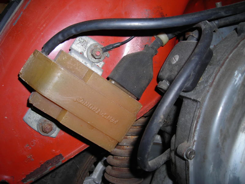

comunque ti mando unafotodella mia così la vedi. Scusa una domanda in quale città l'hai presa?
image0001_657.jpg.148841c53ca169b3c6705f
image0001_657.jpg.20a335e4c3edb55b5d7f39

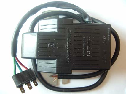

quella che ho trovato io è tutta nera, forse è stata fatta dopo oppure era usata per l'ape?
insisto sulla sigla ELC1-6 cosa significa? non vorrei comprare la cosa sbagliata.

Ragazzi!Possibile che esistessero anche azzurre?
Cmq un tizio a Novegro ne avra' avute un centinaio buttate in uno scatolone , di rosse come quelle in foto e di azzurre...Non ho neanche pensato di chiederne il prezzo...mannaggia a me...
no nemmeno io l'ho mai vista e non ti consiglio di provarla perchè se non sei sicuro faresti un bell'arrosto. a quanto ne so io le centraline rally femsa erano solo quelle arancioni nelle foto, ora le trovi nere adattabili ma credo siano ducati. scusa ma perchè non vai sul sicuro e la prendi adattabile da officina tonazzo o zangheratti , pascoli...., non so a quanto ti vende la femsa nera il tuo ricambista ma secondome non è proprio quella
Se invece la vuoi proprio originale preparati a sborsare diversi quattrini per un oggetto con nessuna garanzia, finchè non la monti non saise è bruciata

confermo che esistevano anche azzurre..
identiche a quella arancio ma azzurre e funzionano anche bene.
Quelle azzurre con i cavi che fuoriescono invece non funzionano.. e credo fosse quella la catasta che hai visto a novegro ..
Dei mie amici ne presero 5 e sono tutte da buttare nel bidone..
C'erano rosse, nere e azzurre.
Provala, non bruci niente, al più potrebbe non andare benissimo la vespa in caso sia per APE. Su immagini pubblicitarie del 200 rally per la Germania è ben evidente quella azzurra.
Ne ho viste di montate anche di nere e le vespe candavano benissimo.
Parlo sempre di identica centralina FEMSATRONIC dal solo colore diverso.
