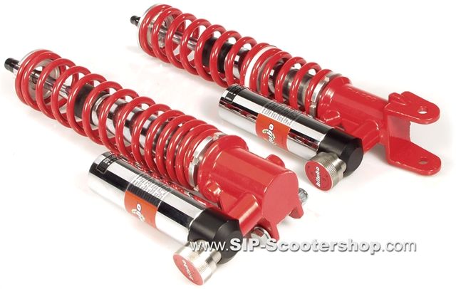

Brevemente i bitubo sono a gas ed hanno prestazioni superiori (sono multi regolabili, ricaricabili e rigenerabili).

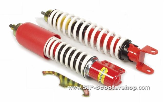

Io li ho comprati da qualche mese (dopo una deludente parentesi con un sebac regolabile che dopo 4000 km ha fatto flop)ma se tornassi indietro li comprerei prima!
Non sono esclusivamente racing, se li regoli sul morbido hanno lo stesso confort degli originali senza oscillazioni nei trasferimenti di carico, sulle buche o pavè vanno dritti...
L'unico difetto è il prezzo però a volte si trovano con un po' di sconto alla sip (un grosso negozio online tedesco). Io li ho presi lì a 127 o 129 l'uno con iva e compresi di spedizione...

I "bitubi", di sicuro. In particolare il posteriore, la regolazione del precarico molla ti aiuterà parecchio viaggiando carico (magari con passeggero).
Chiedevi dell'anteriore... Li ho entrambi da pochino, 1800 km più o meno. L'anteriore ha come vantaggio il non-sprofondamento quando freni troppo forte all'anteriore (ho il freno a disco). Prima quando frenavo forte l'ammortizzatore era praticamente a fondo corsa, se beccavo una buca contemporaneamente andava tutta sul groppone della forcella. Non so se è merito dell'anteriore, del posteriore o di entrambi, ma sta di fatto che ho vantaggi MOLTO sensibili anche in curva in particolare le veloci. Nei viaggi in coppia ho eliminato il fastidiosissimo oscillamento nelle buche, grazie (penso) al freno idraulico.

Non andrebbero malaccio nemmeno i sebac ma a volte vanno altre no. Non sono paragonabili ai bitubo ma era meglio dell'originale.
Li abbiamo comprati in tre: il primo ha ceduto dopo 2000km, il secondo (il mio) a 4000 mentre il terzo ha passato i 6000 ed ancora va perfettamente...
