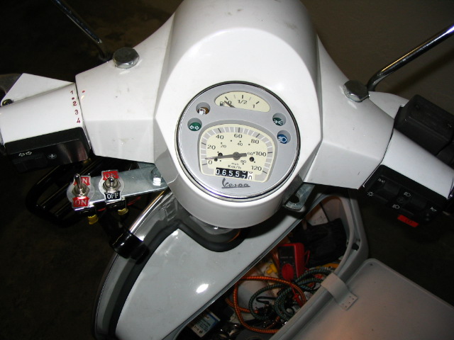

Allego foto dove si possono notare due tappi da idraulica di misura sconosciuta, so solo che si avvitano con la chiave del 15 e che, girando girando creano da soli il "filetto" nel manubrio. Non si tolgono nemmeno a martellate, l'unica cosa da fare per toglierli è svitarli. In alternativa puoi tapparli con tappi di gomma, sughero, scotch e via dicendo.

Nota bene: gli specchietti ORIGINALI si spezzano. Quelli su staffe no, vuoi per la qualità, vuoi perchè non vibrano così tanto come gli originali. Io con la VespAdventure (qui raffigurata 2000 km fa) vado anche a fare sterratini leggeri e, nonstante i bitubo, gli specchi non hanno detto una parola.
