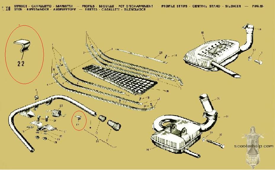

Ho un PX 151 del 2002. Sono partito da roma e arrivato a toulouse, in francia. 1570km. gran bel viaggio. l'unica cosa che si è rotta è la molla del cavalletto. Ne ho comprata una nuova, ma non riesco in nessun modo a capire come metterla (sul cavalletto si, ma sulla carrozzeria proprio non trovo un punto d'attacco). qualcuno ha idea? la mia mail è tommaso.garavini@email.it, grazie.
Probabilmente ti sei perso il supportino contrassegnato con il numero 22 di particolare, si infila in una asola che si trova nel trave di supporto pedana sotto il telaio, vicino alla marmitta. Se ti riesce più facile chiede al primo vespista che ti capita a tiro di farti vedere come lo monta nel suo.

E' successo anche a me, in pratica non trovi dove attaccarla perch├â┬¿ ├â┬¿ saltato via il gancio apposito! Io ho risolto definitivamente la cosa infilando il gancio della molla in uno dei buchi che si trovano sotto la pedana, in pratica (non so come spiegarti meglio di così) quelli che si trovano vicino ai rinforzi della pedana! Quindi direttamente nel telaio! Fammi sap├â┬¿!
La molla del cavalletto si rompe sui PX catalitici a causa delle alte temperature sviluppate dal catalizzatore che in pratica cuoce tutto ciò che gli stà vicino!!!!
