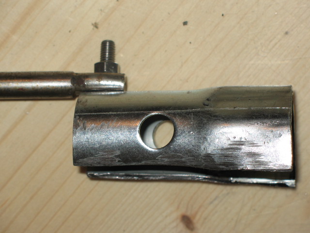

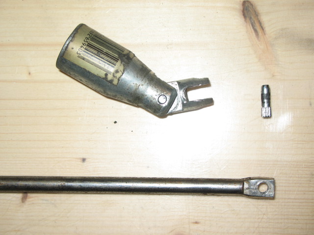

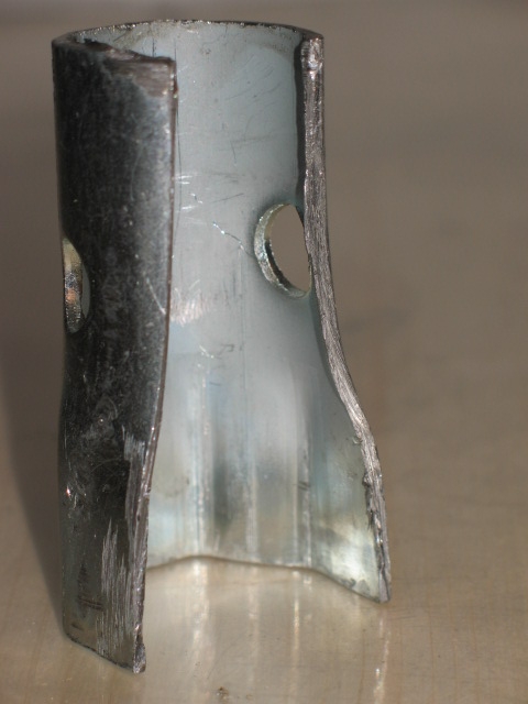

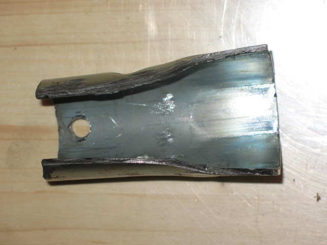

Alcuni giorni orsono avevo la necessità di svitare il dado che si trova in fondo al serbatoio e che trattiene il rubinetto della benzina.
Mi reco dal ricambista e scopro che la chiave apposita costa ben 19 euro... mi è sembrata una cifra eccessiva ed ho deciso di costruirmela.

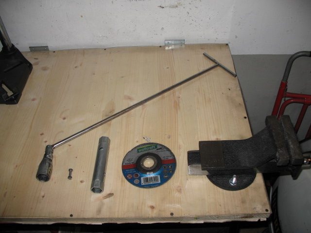

Materiale occorrente:
1 chiave a tubo - 3,40 euro
1 disco per tagliare il ferro - 1,90 euro
1 chiave per le candele - l'avevo già in casa, in ogni caso non dovrebbe superare i 5 euro e comunque si può sempre riutilizzare
1 vite ed 1 bullone da 4 m/m
E' importante che compriate una chiave a tubo NON professionale, altrimenti tagliarla a metà e poi per la lunghezza diventa un'impresa ardua ed inoltre spendereste di più.
La chiave che ho usato è una 26, ma se riuscite a trovarla da 32 non dovete allargarla per adattarla al dado.
Vi allego le foto che forse rendono meglio di tante parole.
Spero di essere stato utile a qualche altro vespista :-)
Buona Vespa a tutti
