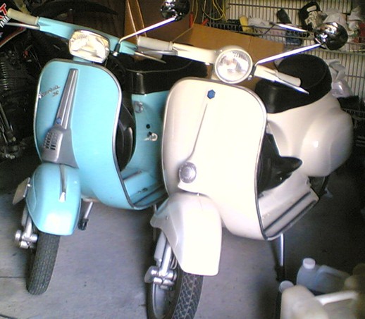

Nei limiti del possibile, qualcuno mi saprebbe dare una valutazione di questi due vespini? Uno è uno special, l'altro un 50 R.
Esternamente dovrebbero essere a posto, come si può notare in foto. Documenti anche ok. Il motore dovrebbe essere un 100 cc, marciante. Insomma, l'unica cosa da fare e salirci sopra, da quanto mi è stato detto.
vespini_50xxx_188.jpg.9848d01c1b70749fc2
vespini_50xxx_188.jpg.3821d372d799b77d74

I due cinquantini sono molto belli, forse nutrirei qualche dubbio sull'originalità di alcuni pezzi, ad esempio la 50R sembra avere ruote da 10" e viceversa quelle della special sembrano da 9", ma tuttavia la special ha la mascherina grigia. Se non sbaglio sulla prima serie (quella con le ruote da 9") dovrebbe essere nera, come il tegolino del fanalino posteriore...ma forse ricordo male...
per la Special, se è una prima serie, le ruote da 9" sono OK, ma quel celestino mi sa che è un colore non previsto.
poi le manopole sono nere, così come la mascherina copriclacson e il tettuccio del fanale posteriore (come ti ha già detto -2IS-
anche il gancio portaborse fissato al telaio non è il massimo.
Per il resto mi sembrano ben messi
