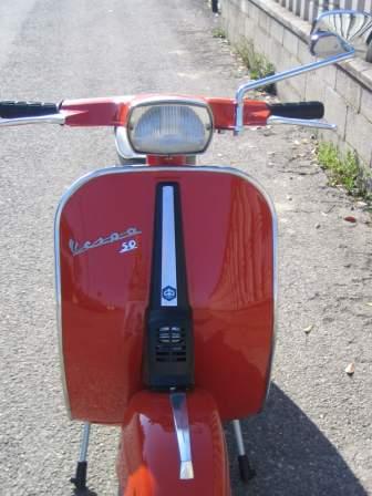

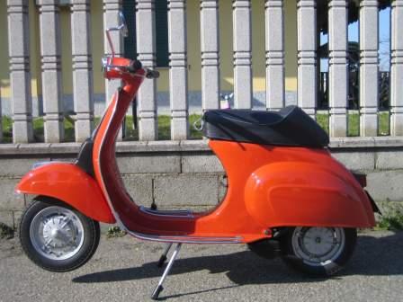

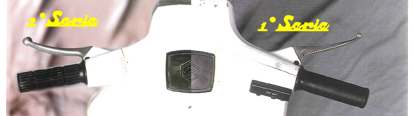

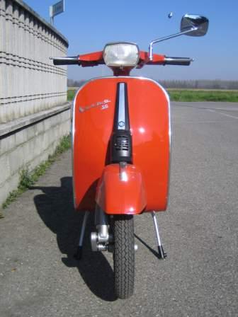

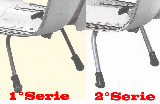

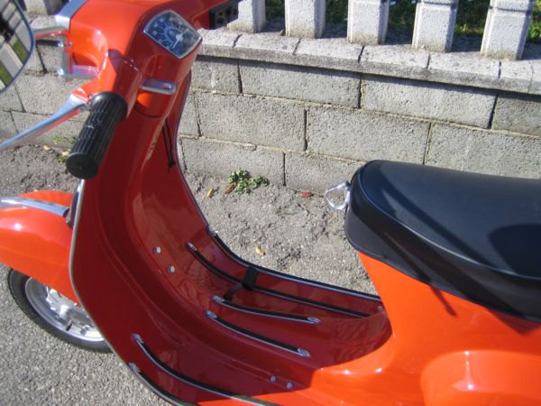

Spiky Inviato 16 Marzo 2007 Segnala Inviato 16 Marzo 2007 Ottima Vespa veramente un bel lavoro !!. Però se proprio la vuoi tutta: - le manopole non sono le sue, ci vogliono quelle nere non rigate con lo stemma rettangolare - le leve freno/frizione non sono le sue, ci vogliono quelle dritte con pallino medio - il cavalletto mi sembra troppo alto, nel senso che la Special primaserie monta le ruote da 9" quindi il cavalletto più corto ed a steli fini diam 15mm. Sono invece da lodare : - la scritta Vespa 50 a sbalzo (originale) - il tappino centrale alla ruota anteriore - la mascherina anteriore copriclaxon nera Tutti particolari veramente difficili da reperire Cita
mors_mors Inviato 16 Marzo 2007 Segnala Inviato 16 Marzo 2007 caxxarola spiky..! Ottima osservazione! Sono andato a controllare e hai perfettamente ragione!! Anche se il cavalletto mi sembra dello spessore giusto...effettivamente sembra un po' lungo... Cita
t5 Inviato 16 Marzo 2007 Segnala Inviato 16 Marzo 2007 Il fatto è che le manopole della prima serie sembra siano irreperibili, almeno io non sono riuscito a trovarle da nessuna parte....lo dico perchè ho anch'io una Special 1a serie che tra un pò devo iniziare a restaurare e ho già provato a guardare un pò in giro cosa si trova... Se qualcuno sa chi le ha sarei interessato... Cita
geospecial Inviato 16 Marzo 2007 Autore Segnala Inviato 16 Marzo 2007 grazie a tutti per le osservazioni!! per quanto rigaurda il cavalletto posso assicurarvi che ha diam. 15 mm, ho notato anche io che effettivamente sembra un po lungo, ma è il suo, e non presenta nessun tipo di modifica...., cmq era gia su e l'ho rimontato!! per le leve dei freni forse si vede male ma Vi posto subito una foto e vi dimostro che sono quelle giuste, per le manopole sono stato costretto, perche proprio non sono riuscito a reperirle!!! Cita

Spiky Inviato 29 Marzo 2007 Segnala Inviato 29 Marzo 2007 Le manopole nere con logo rettangolare su Ebay si trovano, ce le ha pure Zangheratti ..... Ciao Cita
geospecial Inviato 29 Marzo 2007 Autore Segnala Inviato 29 Marzo 2007 pazienza per le manopole, ormai non le tiro più giu, e poi sono piu ergonomiche queste!!! ho cominciato a smontarla ad ottobre e con molta calma ho finito agli inizi del mese, qulche giorno per la revisione e poi VIA!! Cita

manuelito1979 Inviato 31 Gennaio 2008 Segnala Inviato 31 Gennaio 2008 Ciao! davvero complimenti! è splendida. allora, credo che le manopole originali, cioè a puntini col logo esagonale, ce l'ha asbtrading.it per quanto riguarda invece i 4 tappini da mettere sul posteriore, sotto al fanalino, dove li hai trovati? Cita

orcad83 Inviato 31 Gennaio 2008 Segnala Inviato 31 Gennaio 2008 Bellissima.Sono senza parole... io sto per mandare la mia (V5A2T del 1972) dal carrozziere per farla fare giallo cromo (come quella di Eleboronero, per capirci). Però, tutti e due.....DOVE AVETE TROVATO IL COPRICLACSON IN PLASTICA NERA??? Io ho rinunciato e farò verniciare di nero uno grigio.... Eccolo: http://cgi.ebay.it/NASELLO-NUOVO-PER-VESPA-50-SPECIAL-NERO_W0QQitemZ250202818632QQihZ015QQcategoryZ138537QQrdZ1QQssPageNameZWD1VQQtrksidZp1638.m118.l1247QQcmdZViewItem Cita
ILASCUT Inviato 31 Gennaio 2008 Segnala Inviato 31 Gennaio 2008 Grazie. sto seguendo (anche se "da lontano", devo ammetterlo) la questione nasello nero/grigio scuro qui sul forum...appena si chiarirà un pò di più la questione vedrò quale nasello prendere. Ciao e grazie ancora. Cita
alespecial Inviato 4 Febbraio 2008 Segnala Inviato 4 Febbraio 2008 Correggetemi se sbaglio, ma il Nasello nero non è della Special con avviamento elettrico? e quello grigio della Special classica? CIAUZZZZ! Cita
tdi160cv Inviato 4 Febbraio 2008 Segnala Inviato 4 Febbraio 2008 e' quello della special prima serie ... poi diventa grigio. Cita
