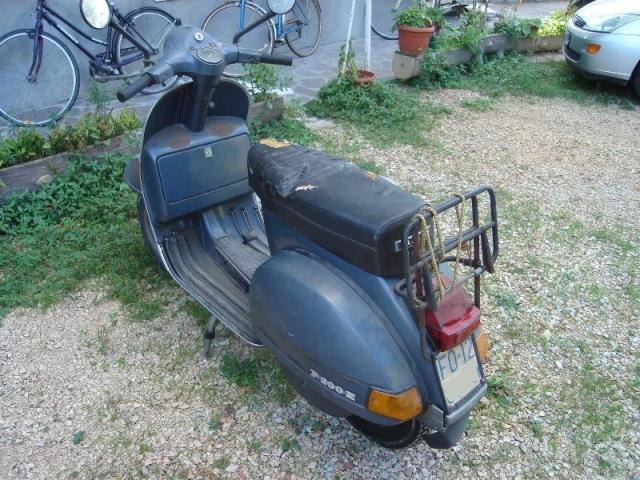

.calabrone. Inviato 15 Marzo 2007 Segnala Inviato 15 Marzo 2007 ho preso un px200e del 1983 di colore blu scuro metallizzato. ho cercato a giro, ma non riesco a risalire al codice del colore per rifarlo. sul libretto ho scritto cosi': vsx1t *M2172678M questa è la foto di quando la presi,ora è smontata in via di restauro. che colore è secondo voi?? Cita
Ospite Inviato 15 Marzo 2007 Segnala Inviato 15 Marzo 2007 Non sono sicuro, ma ho letto che il modello dell'83 era di questo colore: blu spazio, codice 7005M Cita
.calabrone. Inviato 15 Marzo 2007 Autore Segnala Inviato 15 Marzo 2007 potrebbe esser anche il: grigio azzurro metallizzato cod. max meyer 7002M ???? Cita
Marco72UD Inviato 16 Marzo 2007 Segnala Inviato 16 Marzo 2007 E' come la mia. Chiedi a Clafo che ce l'ha uguale e sa il nome esatto del colore. Ciao Cita
clafo Inviato 17 Marzo 2007 Segnala Inviato 17 Marzo 2007 E' come la mia. Chiedi a Clafo che ce l'ha uguale e sa il nome esatto del colore.Ciao Ciao Marco, ad essere sincero ne ho 2 di quel colore li... è il GRIGIO AZZURRO METALLIZZATO codice max mayer 7002 M. Calabrone, se porti una pezzo in buone condizioni di vernice ad un colorificio loro, con il tintometro, risalgono al codice max mayer. Per avere della vernice per ridipingere il bauletto della 200 ho fatto cosi. O se no mandi una mail al servizio clienti piaggio con il modello e il numero di telaio e ti dicono che colore era in origine, per modelli dal 81 in poi... Allego foto del mio: questo è il secondo, con le vernice originale. Ciao. Clafo. Cita
