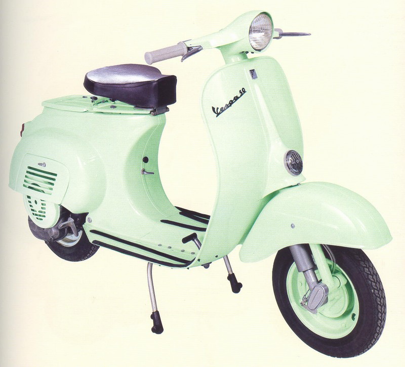

francesco_r Inviato 18 Marzo 2007 Segnala Inviato 18 Marzo 2007 Verde pia301 e così sarà la mia signorina Cita
TOMMY_50/n Inviato 18 Marzo 2007 Autore Segnala Inviato 18 Marzo 2007 grazie francesco,ma kome anche tu hai una 50 n?del '65?,se si di ke colore farai i cerchi e i mozzi? aspetto risposte Cita
francesco_r Inviato 18 Marzo 2007 Segnala Inviato 18 Marzo 2007 Si e' del 65,la faro' uguale a quella in foto,tutto in tinta,l'unica cosa diversa e' il fanalino inquanto quella e' del 63. Cita
TOMMY_50/n Inviato 19 Marzo 2007 Autore Segnala Inviato 19 Marzo 2007 ciao,grazie delle informazioni,dimmi una cosa ma il fanalino posteriore (il tuo)è kome quello?senò non è originale. cmq sei proprio sicuro ke i cerchi vadano a colore? no,xkè io non ho ancora capito di ki fidarmi. hai foto della tua?originale(kom'era prima) CIAO Cita

francesco_r Inviato 26 Marzo 2007 Segnala Inviato 26 Marzo 2007 Ragà ora vado in crisi pure io, fino ad oggi ero sicuro che i cerchi etc. della 50N del 65 fossero in tinta, anche perchè vespe verdine con cerchi grigi non se ne vedono affatto, se qualcuno ha qualche foto da postare gliene sarei proprio grato. Cita
mors_mors Inviato 26 Marzo 2007 Segnala Inviato 26 Marzo 2007 La colorazione dei cerchi o meno dipende dal numero di serie...comunque a spanne, prima del 66 erano in tinta dopo no. Cita
