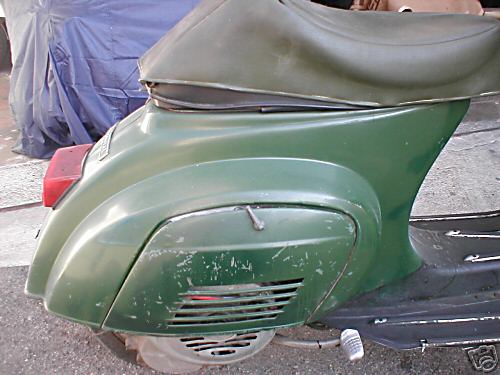

Come confermato all' epoca anche dal sempre cortese Sig Lari , lo Special nel 77 e nel 78 fu prodotto in Vallombrosa per il mercato Italiano .
Altri modelli che lo utilizzavano furono la Sprint Veloce , la TS e la Primavera .
Essendo innamorato del colore ho raccolto nel corso degli anni parecchie foto di conservati di questo colore , tra cui molti Special .
Questo per esempio e' uno Special Vallombrosa .

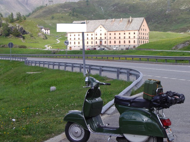

scusa, togliti lo sfizio. vai dal colorificio max mayer ( pagine gialle )della tua citta e ti fai fare una bomboletta da 8-9 euro del colore che vuoi, portando loro il codice. lo spruzzi su una superficie e vedi se ti piace. Io ho fatto così ... comunque è il verde bottiglia del ts del 77 !!
Splendida svizzero ma soprattutto meravigliosa la location !!! Quella sullo sfondo è casa tua ? :wink:
Grazie per i complimenti... Hehehehe, magari avessi una villetta in montagna di quelle dimensioni !
Per Fede62 : Si quello è il verde 380 max meyer del TS, non so però se corrisponde anche al verde vallombrosa...

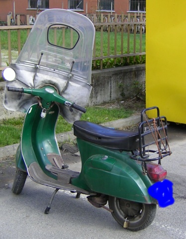

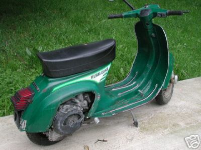

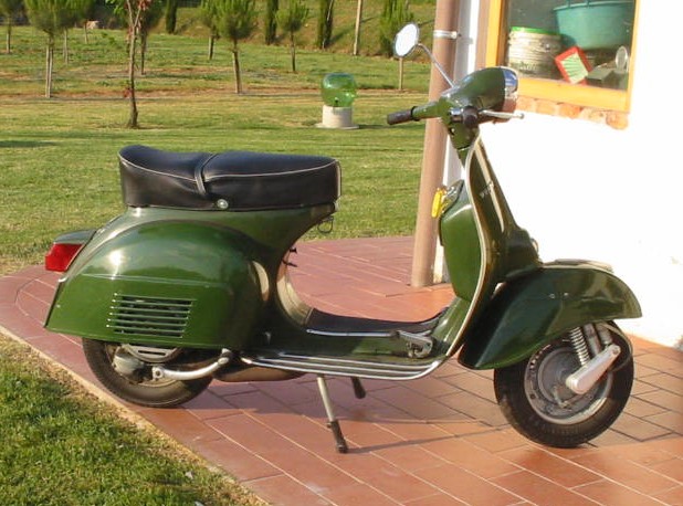

Sia ben chiaro che non voglio fuorviare nessuno , ma ho parecchie foto anche di TS Vallobrosa , come pure tante ne ho di Primavera e Sprint Veloce .
All' epoca il Sig Lari mi confermo' che per il mercato Italiano il Vallombrosa fu utilizzato sule Special per il biennio 77/78 ( e infatti la mia 79 sarebbe un "falso" ... ) , e poi abbandonato visto lo scarso favore ottenuto dal pubblico . Fu invece mantenuto per certi mercati esteri .
Ho stampato la mail , che conservo nella cartellina della mia Special , se serve la tiro fuori .
Ecco comunque una foto di una TS Vallombrosa , una di Special 78 e una di un Primavera conservato , effettivamente il TS sempre diverso ma penso sia esclusivamente una questione di luce .

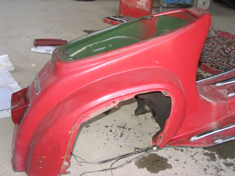

Guardate la foto del telaio del mio Special
Il verde che c'è all'interno parrebbe proprio simile a quello del TS di Svizzero
e non già al vallombrosa (cod. 590 dello special di Guabix).
Per Fede62: non è una questione di resa cromatica, bensì di originalità ai fini dell'iscrizione al R.S. della FMI!

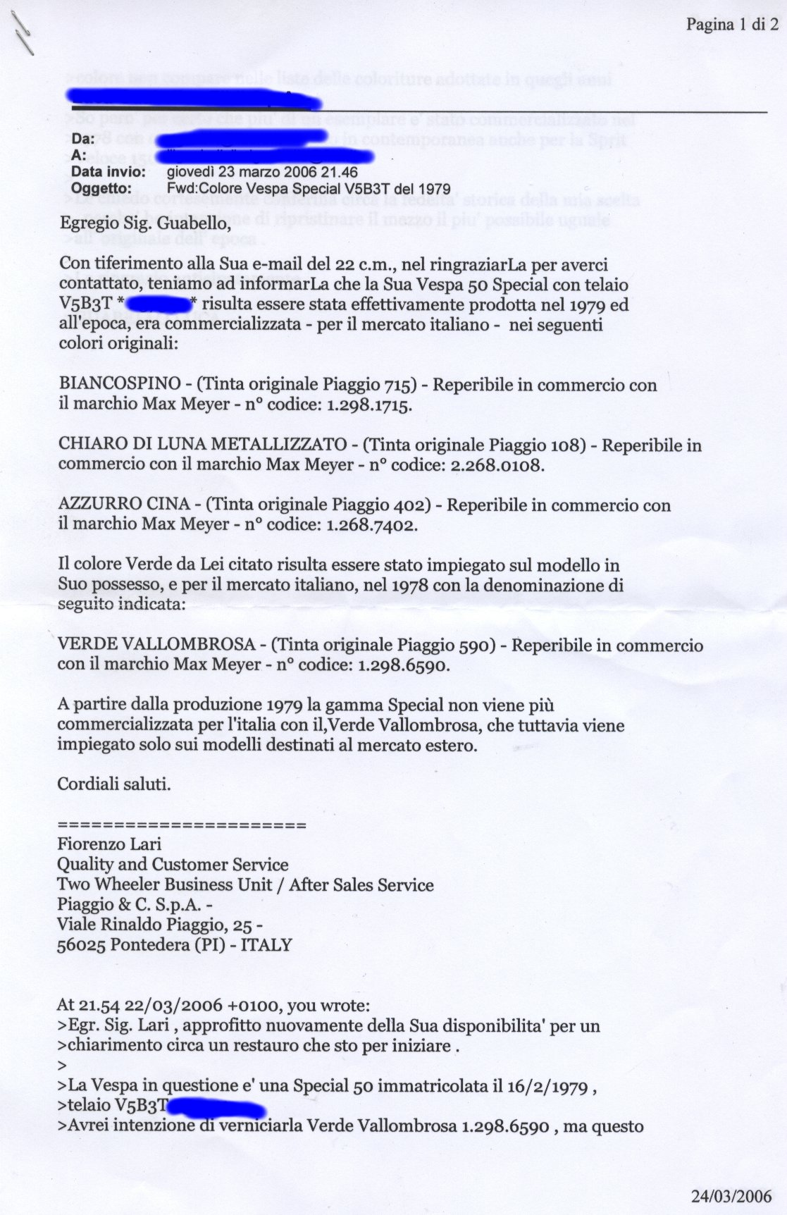

Ho scannerizzato la mail che mi invio' il Sig. Lari , dove dice che il Vallombrosa fu utilizzato effettivamente sulla Special in Italia solo nel 78 .
Eccola qui

guabix, con la lettera che hai inserito risolviamo l'arcano:
sig. Lari ti dice che il Verde Vallombrosa è stato utilizzato nel 1978 (e non l'anno precedente).
Nel 1977 è stato invece utilizzato il VERDE 380.
Quindi direi che ci siamo...

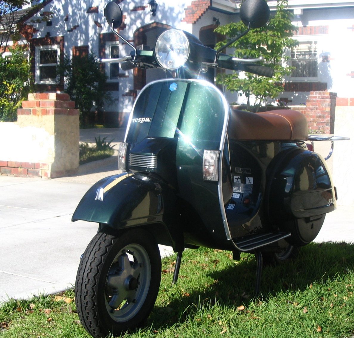

Quate e' la PX di mio figlio che ho messo insieme utilizzando un telaio importato in Australia nell'86.
Vicino al serbatoio, sul dietro del telaio accanto al perno di ancoraggio posteriore posteriore della sella c'e' una targhetta che dice "Verde 380"
Non so se sia un colore speciale per l'esportazione e se sia mai stato usato in Italia.
Spero di essere stato di aiuto
verde3_608.jpg.aec73e4d0b774135d3e91c636
verde3_608.jpg.d471a9a3bd3b4588a35f5d033
grazie ronco, i tuoi qualificati interventi sono sempre ben accetti.
Questo fantomatico VERDE 380 è stato usato certamente sul 50 special (nel 1977) e sul TS (quello di Svizzero).
Oggi al raduno di Alba - CN - (fra parentesi, davvero bello e ben organizzato!) ho visto un ragazzo che aveva proprio un TS VERDE 380: seppur opacizzato dagli anni, si nota a vista d'occhio la differenza col VALLOMBROSA!
Ora, grazie a Ronco, scopriamo che è stato utilizzato anche sui PX...
