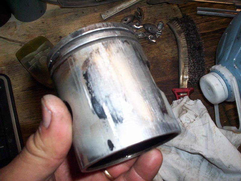

Largo...Ciospe! Inviato 11 Maggio 2007 Segnala Inviato 11 Maggio 2007 Ed ecco il risultato della scaldata in autostrada di ritorno da Raid delle Marche. L'area piu' grande e'quella sulla luce di scarico e il mantello del pistone qua e là ha qualche chiazzetta di alluminio che non si e'fuso come il resto... Dall'altra parte, c'e'un bel rigo che corre dalla luce di travaso fino al bordo inferiore del pistone Le fasce sono (naturalmente) da cambiare, in quanto la prima era totalmente rigata e anche quella sotto era messa non bene, in piu' ormai cominciava a scampanellare, anche se le prestazioni era praticamente le stesse. Il cilindro ha qualche rigata solo superficiale (non avvertibile al tatto) e una leggera area ruvida dove il pistone si e'bloccato (si vede un rigo) tutt'intorno, ma niente di grave...l'ho già cartato con la 1000. Che faccio quindi? Io il pistone l'ho già tutto ripulito e lisciato leggermente qua e là e ci cambio le fasce....o butto tutto e magari faccio una rettifica?? Ciao FC Cita
Uno Inviato 11 Maggio 2007 Segnala Inviato 11 Maggio 2007 il pistone con cui ho fatto il raid è messo molto ma molto peggio di quello.. (ha 3 scaldate) quindi cambialo se vuoi.. ma non è strett necessario.. Cita

Bellafrance Inviato 11 Maggio 2007 Segnala Inviato 11 Maggio 2007 Nella mia il cilindro non aveva segni su cui si ferma l'unghia e non ho cambiato nemmeno le fasce. Magari durerà meno ma ho già fatto più di 10.000km dalla scaldata (50.000km in tutto) e va come prima. Prova a cambiarle le fasce e vedi come va, almeno finchè non sei sicuro del perchè ha scaldato. P.S. Certo che non ti si può più mandare ai raid da solo... guarda cosa ci combini! Cita

Valeriovespa Inviato 14 Maggio 2007 Segnala Inviato 14 Maggio 2007 Io farei una rettifica e cambierei il pistone... Cita

Bellafrance Inviato 15 Maggio 2007 Segnala Inviato 15 Maggio 2007 come Sabo .. mi dite alla guida cosa si sente in occasione di una "scaldata" ? grazie .. E se possi b , come evitarla . Vi sono segni o sintomi che la precedono ? Io stavo tirando la terza quando improvvisamente si è bloccata la ruota posteriore. Ho tirato subito la frizione e mi sono fermato. La differenza con una grippata è che il motore riparte... Secondo me i motori originali non grippano, se succede ci deve essere un motivo. Nel mio caso avevo il tubo dell'olio del miscelatore tagliato (quindi un po' d'olio arrivava ma non a sufficienza...). Dico questo perchè se io avessi rettificato prima di trovare la causa avrei scaldato di nuovo... Ciao Cita
