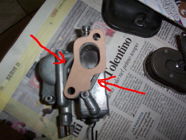

E poi mi dite perche, vedi foto, la guranizione che va sotto non sta a battere precisa nel bordo del carburatore ma rimane piu interna nelle zone indicate dalle frecce???
Io avevo montato la guranizione che copriva fino al bordo, forse perde miscela per questo????

azz.. ma quella guarnizione non serve a una sega. cambiala. Se hai quella vecchia te la potresti rifare con l'apposita carta da guarnizioni che trovi nelle fornituìre industriali. Da lì sicuramente entrava aria. Per quanto riguarda i getti non so darti una risposta migliore di provarli e vedere come va.
ciao
Guarda anche a me sembrava sbagliata, iperò ti dico una cosa:
o fin'ora ne ho montata una che mi sembra era quella GTR/Sprint, e la guarnizione non era quella in foto ma bensi arriva a chiudere tutto sotto.
Però il dubbio mi è venuto smontanto il carburo di una VNB2 ferma minimo minimo da 20 anni, ovvero una vespa che monta lo stesso identico carburatore della mia VNB3, e ho trovato quella guarnizione la!!!
Allora sono andato dal ricambista a chiedere le guarnizioni motore di una vespa del 1962, e mi ha dato questa che era marcata per vespa VBA.
Allora mi è venuto il dubbio, devo mettere quella guarnizione li secondo voi????
La situazione è un po incasinata, perche io ora ho il carburo 20/15D con guarnizione che arriva a chiudere bene sotto, e mi perde miscela.
Se provo a mettere il carburo originale 20/15C, meto la guranizione come in foto???
E poi i getti li meto come quelli del 20/15D????
