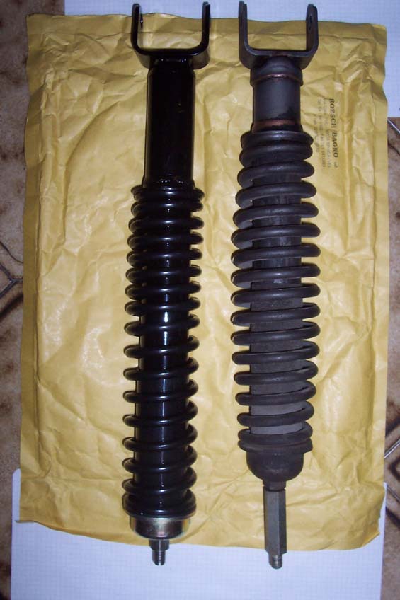

gillu Inviato 24 Maggio 2007 Segnala Inviato 24 Maggio 2007 Mi sono posto anch'io il problema degli ammortizzatori. Gli ammo ad aria sono sicuramente i migliori: i commenti entusiasti che si leggono sul forum ne sono la prova. Tuttavia, il loro costo elevatissimo, me li ha fatti scartare in partenza. Ho deciso così di orientarmi su tradizionali ammortizzatori a molla. Io uso il mio PX da aprile a novembre, spesso anche in due, su distanze medio corte (max 100 km). Non volevo rimontare gli originali, così la scelta si è limitata ai SEBAC ed ai CIF modello SPORT. Fra i due, ho optato per i secondi: sia il rivenditore (Cima di Torino, una bibbia in fatto di vespa) che le esperienze di altri volisti (rotture dopo 10-20mila km) mi hanno fatto scartare i Sebac. Con i CIF ho già percorso parecchie centinaia di chilometri e mi sono trovato BENISSIMO. Tenuta di strada perfetta rispetto a prima, nessun saltellamento dell'anteriore in frenata. Insomma, mi sembra di essere in paradiso. Il posteriore, peraltro, ha pure il precarico regolabile. Una critica mossa dall'esperto amico volista Guabix va alla loro eccessiva durezza, che si nota maggiormente in caso di utilizzo invernale. Costo: meno di 80 euro la coppia Spero di esserti stato d'aiuto! Cita

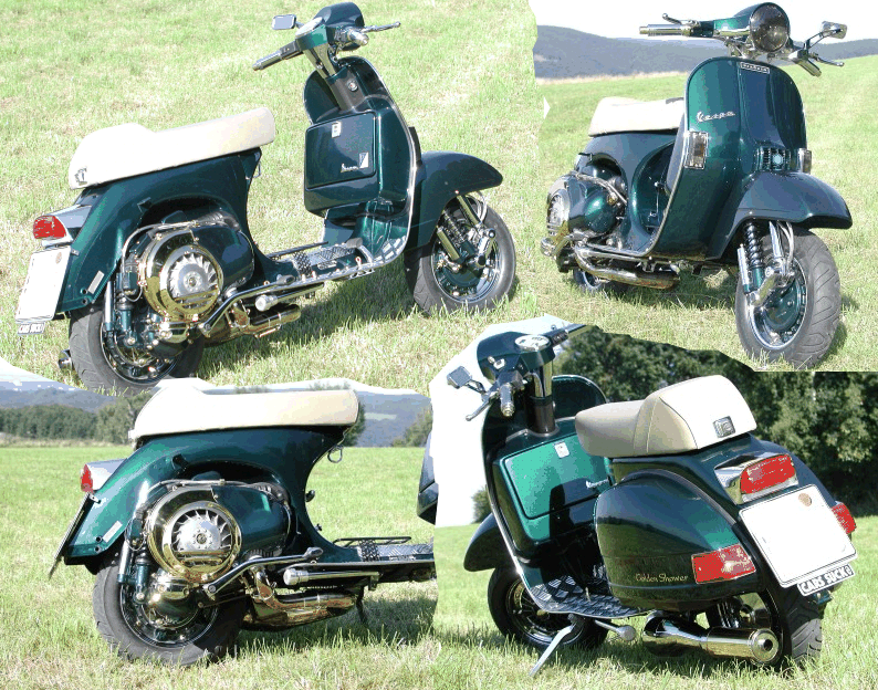

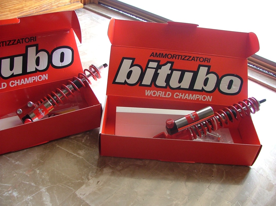

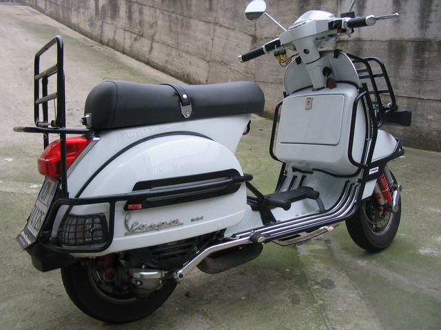

Lore^ Inviato 24 Maggio 2007 Segnala Inviato 24 Maggio 2007 I biutbo per reperibilità, prezzo e resa mi sembrano gli ammortizzatori mogliori in commercio da montare su una vespa PX. Dopo le tue medesime diffidenze io da circa un anno li ho acquistati e montati sulla mia PX 150 del 2001 nera. Sono eccezzionali e ovviano a tutti i problemi che enunciavi (affondamento avantreno, tamponamento posteriore, ecc.). La mia grande perplessità era il colore appunto...ma poi non mi sembra ci stiano così male sul nero lucido..che ne dite? sencaso se lasciati al sole e trascurati tendono a scolorire (è il vero problema del color red)..quindi vanno curati, puliti e lucidati (cera o prodotti per cruscotti). Un amico li ha smontati, sabbiati e cromati....è impegnativo e costoso ma fattibile... Cita

damdam Inviato 24 Maggio 2007 Autore Segnala Inviato 24 Maggio 2007 altrimenti chiedi ad un carrozziere quanto ti prende per rifarti il colore alle molle! davvero ? non sapevo che si potessero colorare le molle. Anche se più che colorarle io vorrei...scolorarle! O al limite cromare, anche se la cromatura probabilmente non regge su una superficie "mobile" La mia grande perplessità era il colore appunto...ma poi non mi sembra ci stiano così male sul nero lucido..che ne dite? avevo già visto la foto, e l'ho utilizzata per meditare sul da farsi.Sulla tua sono ok, ma il punto è che la mia vespa è un pò più "tamarrata" e ha più colori; a partire dal bianco delle gomme, c'è poi il car badge attaccato al portapacchi che è di colore azzurro e blu (riprende più o meno il logo piaggio sul nasello), per non contare la maggior presenza di cromature (anche se è un colore neutro, o un colore a specchio, è pur sempre una tonalità in più). Posto che: -a breve sostituirò agli elastici giallognoli (che tengo lì per tener chiusi i portapacchi contro le vibrazioni) con dei fermagli neri piccoli -forse a breve dovrei riuscire a rivestire lo schienalino dello stesso ski della sella rimane comunque una vespa con : nero, blu/azzurro , bianco , marrone , cromato a cui si andrebbe ad aggiungere un rosso acceso francamente secondo me fa un pò effetto arlecchino... Un amico li ha smontati, sabbiati e cromati....è impegnativo e costoso ma fattibile... questo è interessante, ma 1)quanto è difficile smontarli? 2)corrono dei rischi ad essere sottoposti al trattamento smonta-croma-rimonta? Cita
