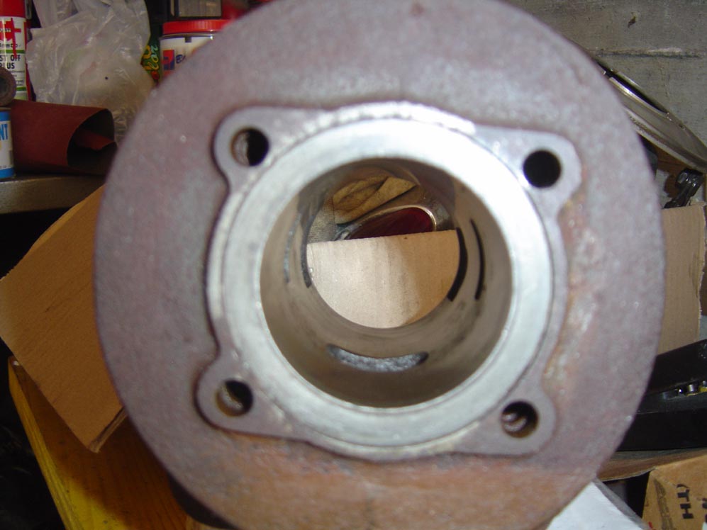

xsedenis Inviato 24 Giugno 2007 Segnala Inviato 24 Giugno 2007 Ciao a tutti ,sto risistemando il motore della mia VBB ,volevo ,se possibile,qualche consiglio ... cominciamo dai problemi: 1 come si toglie il cuscinetto che tiene la biella? 2 come si toglie il cuscinetto nella sede dal carter dove passa l'albero motore collegato alla ruota? ho provato di tutto ma questi due cuscinetti non ne vogliono sapere di togliersi! 3 il cilindro ,secondo me, è molto rovinato in quanto il pistone era bloccato al suo interno e ho faticato un casino a toglierlo!Mi hanno chiesto 80€ per la rettifica e mi danno un pistone nuovo di zecca pero qui di fianco nel banner ho visto che da tonazzo vendono un GT 150 5 travasi per il px a 70€ puo' andare bene sul mio motore?che altri pezzi devo sotituire per fare questa modifica? Grazie a tutti! Cita

peppe66 Inviato 27 Giugno 2007 Segnala Inviato 27 Giugno 2007 Ciao Xede eccomi qua. Dunque a me è successo il contrario nel sens che i cuscinetti non sono venuti via insieme all'albero ma sono rimasti nelle sedi Potresti scaldarli con una pistola ad aria calda e con la punta di un cacciavite a taglio dare dei colpetti tutt'intorno alla base del cuscinetto che tocca sull'albero cercando di farlo alzare e vedrai che piano piano salta via. COLPETTI MI RACCOMANDO e con pazienza!!!! ben distribuiti intorno se no si alza troppo storto e si incaglia. Per l'altro lato scalda la sede del cuscinetto sul carter ddall'esterno e poi dai un colpetto sulla punta dell'albero col martello di gomma. Poi togli il cuscinetto dal carter sempre scaldando la sede per fare meno forza. Se hai altri problemi chiedi pure Cita
xsedenis Inviato 27 Giugno 2007 Autore Segnala Inviato 27 Giugno 2007 Ciao Xede eccomi qua. Dunque a me è successo il contrario nel sens che i cuscinetti non sono venuti via insieme all'albero ma sono rimasti nelle sediPotresti scaldarli con una pistola ad aria calda e con la punta di un cacciavite a taglio dare dei colpetti tutt'intorno alla base del cuscinetto che tocca sull'albero cercando di farlo alzare e vedrai che piano piano salta via. COLPETTI MI RACCOMANDO e con pazienza!!!! ben distribuiti intorno se no si alza troppo storto e si incaglia. Per l'altro lato scalda la sede del cuscinetto sul carter ddall'esterno e poi dai un colpetto sulla punta dell'albero col martello di gomma. Poi togli il cuscinetto dal carter sempre scaldando la sede per fare meno forza. Se hai altri problemi chiedi pure grazie beppe spero di farcela mi stanno facendo impazzire! Cita
peppe66 Inviato 27 Giugno 2007 Segnala Inviato 27 Giugno 2007 altrimenti devi procurarti un estrattore abbastanza lungo che punti sull'albero e sollevi il cuscinetto; ma devi sempre fare un pò di spazio tra il cuscinetto e l'albero per farci entrare le griffe dell'estrattore. Colpetti si ma abbastanza decisi, troppa delicatezza non è sufficiente a tirarlo via. Devi solo stare attento che non si storti troppo sull'albero quando infili il cacciavite. Cita
xsedenis Inviato 2 Luglio 2007 Autore Segnala Inviato 2 Luglio 2007 ok il cuscinetto lato frizione che era sul carter l'ho tolto ma quelli sulla biella niente da fare ...ARGGGG!!!! Cita
ho6vespe Inviato 2 Luglio 2007 Segnala Inviato 2 Luglio 2007 Togli il volano e tutto l'impianto di accensiuone, poi riavvita la vite sull'albero in modo da proteggere il filetto e smartella a più non posso con un martellone in gomma! Il martello non rovina il metallo e dopo esserti sfogato vedrai che l'albero si stacca. Che ti importa di "slegnarlo" tanto lo fai revisionare no? Biella nuova è il minimo. Portalo in officina di rettifica con i cuscinetti ancora su e falli togliere a loro, hanno gli estrattori e ci mettono 2 secondi. Io per ravvivarla un pò ci ho montato cilindro 177 dr e carburatore si 20/20 d del px 125 con getto del max aumentato a 108 mi sembra. Il cilindro dr è a tre travasi per cui sul blocco vbb lavorera a 2 travasi, a meno che tu non voglia aprire anche il terzo.. Io non l'ho fatto perchè non volevo riaprire il motore. L'avevo rifatto da pochi chilometri, ma mi ero stufato di andare come una lumaca e così ho montato plug and play cilindro e carburatore. Ah visto che la cambierai, ti sconsiglio la sua marmitta originale. Prendi la tua vecchia come modello per gli attacchi, ma fatti dare dal ricambista la sito per lo sprint (o sprint veloce?): insomma è un modello con gli stessi attacchi ma ha il collettore lungo.. tira meglio le marce! Costa uguale e l'estetica è praticamente identica. Dovresti avere una vespa da 90 km/h e 26 km/l Aprendo il terzo travaso.. migliora ancora ciao ciao Cita
xsedenis Inviato 3 Luglio 2007 Autore Segnala Inviato 3 Luglio 2007 OK oggi provo grazie ho6vespe! Cita
xsedenis Inviato 3 Luglio 2007 Autore Segnala Inviato 3 Luglio 2007 c'è l'ho fatta smartellato com martello di gomma e viaaaa......domani porto tutto in rettifica ciao............ Cita
