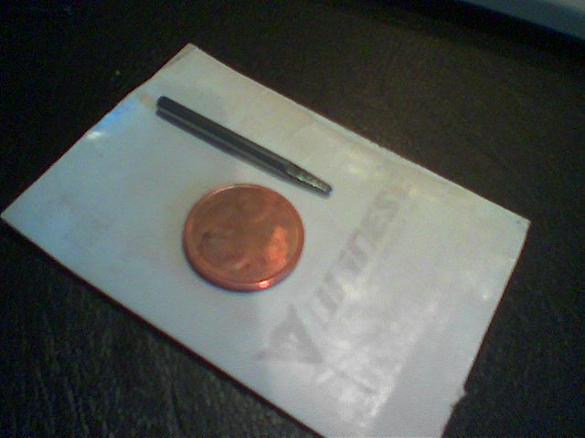

oggi ho comprato una fresetta per lavorare i travasi e la valvola dei carter: è per il dremel, al carburo di wolframia ( che è ? ), va bene per l'alluminio?

Se posso darti il mio parere quella punta è in ogni caso troppo piccola, e comunque può andare bene per la valvola, per i travasi secondo me c'è bisogno di qcosa di più tondeggiante per scavare dei profili dolci, tipo a sezione ovale o addirittura tonda; comunque potrai aver bisogno di questa e quella.
Se vuoi spender meno ci sono anche punte ottime di concorrenza, io ho un'imitazione del dremel e va benissimo e sia la fresa che le punte costano almeno il 30% meno.

oggi mi sono messo a lavorare ( dopo metterò le foto in elaborazioni ) usando quella fresetta sul trapano, ed effettivamente all'inizio mi è sembrata troppo piccola, ma poi è molto precisa; il travaso l'ho scavato facendolo dritto, e casomai poi posso "bombarlo" un po'. domani mi dedico al secondo travaso e poi all'aspirazione....
