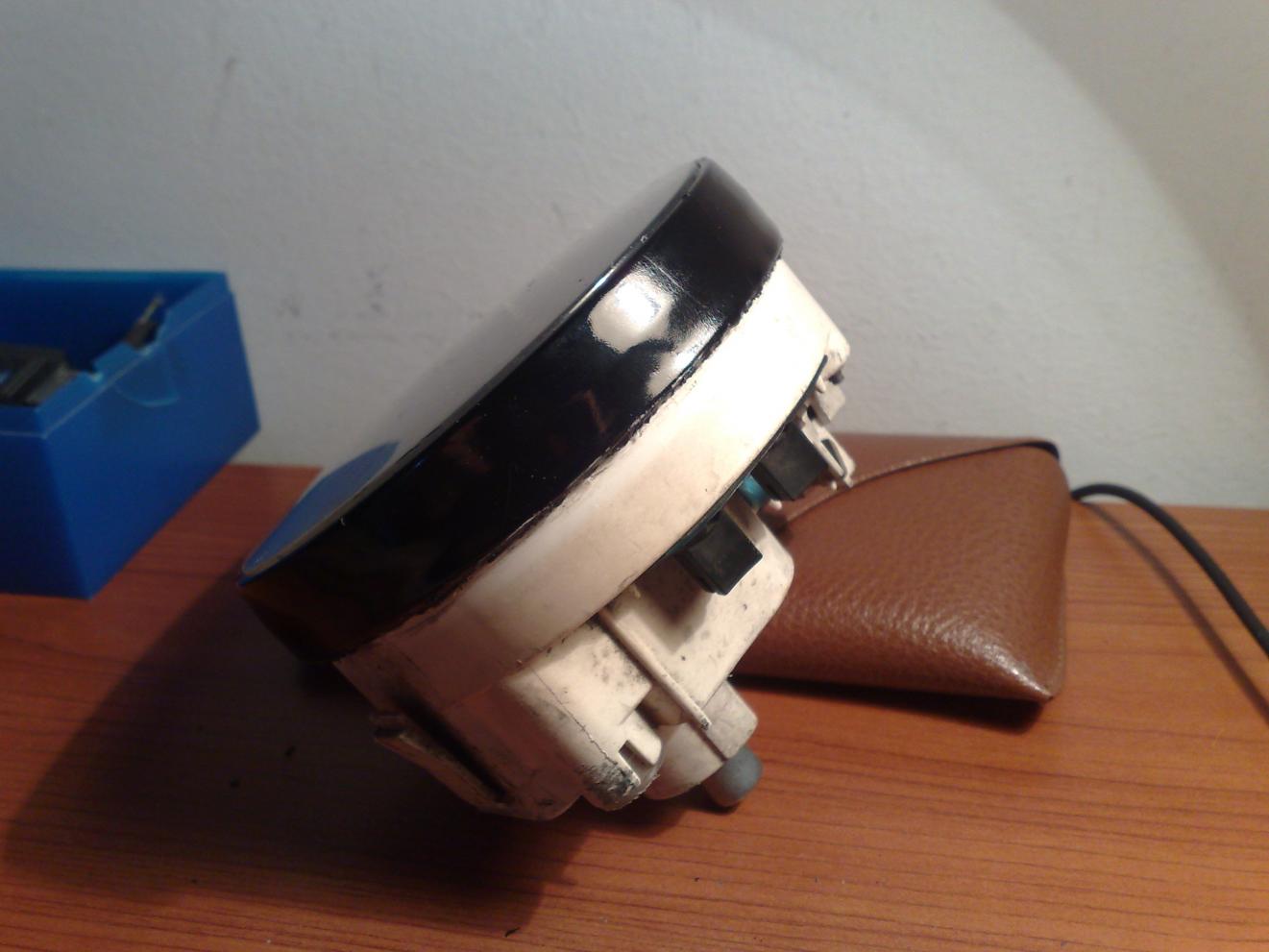

Ho smontato il contakm del mio glorioso P 200 E ma non ha la scocca in plastica bensì in "acciaio", non penso si possa aprire, mi date conferma?
io vorrei aprire il mio contachilometri...e di un px prima serie....quindi un po diverso da questo del Pk....il problema e' che sia la lancetta che i chilometri sono fermi da un bel po......se io lo aprissi dove dovrei andare a cercare il guasto secondo te????
mi dispero perke sono a 96 mila chilometri e ci tenevo a farlo arrivare a 000000 :D
MI UNISCO AI COMMENTI CHE HO CITATO!!
QUALCUNO SA COME SI SMONTA IL CONTACHILOMETRI DEL "PX PRIMA SERIE" ???
CI HO PROVATO PIù VOLTE MA NON C'è STATO VERSO!!!
PLEASE, HELP!!!!
allego una foto per rendere l'idea:
IMG_0277.JPG.d153c4413e26cb5a10842c0a291
IMG_0277.JPG.73fa95bd988ed87a2b6fbb7045b
sicuro che sia originale ? anche il mio è un px primaserie ma la ghiera è un po diversa. comunque io l'ho aperto con un cacciavite la li' .
Non so se gli altri suggeriscano di meglio.
ciao
IMG_0277.JPG.b4347efea99a995d7a71d534775
IMG_0277.JPG.6322d2d517a0caeacda1adc03d2
sicuro che sia originale ? Anche il mio è un px primaserie ma la ghiera è un po diversa. Comunque io l'ho aperto con un cacciavite la li' .
Ciao
grazie per la tempestiva risposta... Il contachilometri è originale veglia, e chiuso talmente bene che non ho trovato attrezzi in grado di infilarsi sotto l'aletta ( che è ripiegata a 90°verso il chontachilometri )...
per intenderci, ho fatto una riga rossa dove c'è la giuntura, che non è dove vedi la riga nera (che non è altro che sporco...)
Probabilmente non si puo' aprire, sembra davvero impossibile, per ora gliela do su...
Grazie cmq
Modificato da niko.b
Io ho usato un cacciavite molto piccolo tipo elettricista.
Serve per scalzare il primo pezzo (circa 1 cm) ma okkio a non strappare la ghiera.
Poi , una volta alzato, allora ti infili sotto e con mooooolta cautela sollevi anche il resto.
E' lamierino e quindi molto morbido.
Altrimenti ci vuole il grande autore di questa guida.
Credo che meglio di lui non ti sappia aiutare nessuno.
Ciao
hai detto bene giorgio,infila il cacciavite e sollevi la piega,pian pianino tutt'attorno senza fare troppa forza poi cerchi di sollevarla.... fai molta attenzione e se ti dovessi innervosire pianta tutto e riprendi in un secondo tempo....
