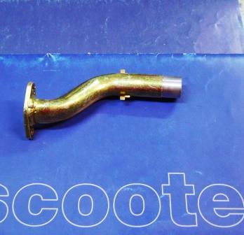

allora... aggiornamento:
stamattina ho smontato il collettore e ho trovato la sorpresa: il "bicchiere" sul quale si innesta la fascetta a vite di chiusura aveva una aletta "criccata" è bastato toccarla con la mano e si è spezzata... è possibile che la causa dell'aspirazione di aria fosse questa?
Il collettore l'ho esaminato bene e "SEMBRA" apposto... poi se ci sono crepe microscopiche invisibili all'occhio umano...questo non posso saperlo... :?
Quindi...mi consigliate di cambiare solo il bicchiere, o visto che ci sono cambio tutto, ovvero collettore+bicchiere? si trova come ricambio il solo bicchiere?
daiii che forse ci siamoooo!! :D
non dovrebbe influire il bicchierino di per sè sull'aspirazione di aria..però è anche vero che il bicchierino serve per stringere il carburo al colle e quindi se non stringe efficacemente POTREBBE passare aria..in conclusione se lo trovi prova a cambiare tutto il collettore (non credo si possa cambiare il bicchierotto solo ma molto probabilmente mi sbaglio)..comunque hai controllato anche la sezione del collettore che sta SOTTO al bicchierotto?
