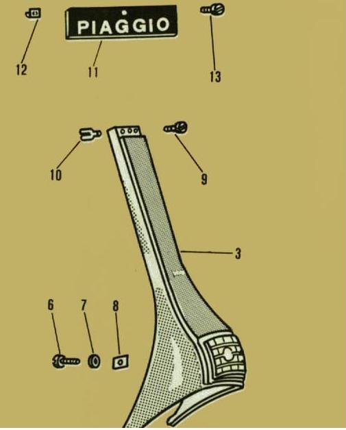

Ciao ragazzi le ho provate tutte ma non riesco a capire come si somnta senza rovinare la carozzeria?
Perchè se poi smnto il copri sterzo smonto anche il bauletto!!!

La calandra del clacson? Dipende dal modello.
Cmq dall'arcobaleno in poi si deve togliere il marchio piaggio in alto sotto il faro (fai leva nel lato freccia sx con un piccolo giravite o se ci riesci con le unghia), sotto c'è una vite, altre due viti sono a mezza altezza accanto al tubo dello sterzo dentro il cassettino.
Nel PX a punte platinate (1977-1983) c'era invece una scrittina Piaggio con una viterella visibile al posto dell'esagono Piaggio, poi sotto c'era la solita vite che tiene la calandra.
Questa è la calandra del vecchio PX

So che ├â┬¿ molto OT, ma quelli che fanno sti esplosi disegnano proprio male...!!!! Nn ├â┬¿ la prima volta che lo noto, forse io li farei meglio! Azzo, nn ├â┬¿ che ├â┬¿ poi così difficile fare un musetto seguendo UN PO' (nn dico troppo) le regole della geometria e della prospettiva..!!!!! Sbaglio forse????? A volte vedo paraoli disegnati grandi quanto rondelle (e viceversa), per non parlare di ingranggi di 3a pi├â┬╣ grandi della 4a....
Scusate l'off-topic clamoroso, ma dovevo sfogarmi...Nn è ammissibile che la piaggio nn possa permettersi disegnatori UN PO' più abili....Anche l'occhio vuole la sua parte no?????
Ciao
Beh, nn so se siano peggiorati col tempo, ma nn mi sento di attribuire la scarsa qualità al fatto che siano stati realizzati negli anni 60/70....Le teniche di disegno hanno origini ben più lontane....!!!!!!
Avrei capito il problema se fossero state cose che cambiano molto spesso...Ma nel caso della vespa gli esplosi li hanno fatti una sola volta...Insomma, dalla 50 del 1963 alle ultime vespe 50 a marce si segue sempre lo stesso foglio, no???? Se le cose si fanno una volta sola, che almeno si facciano BENE...!!!!
