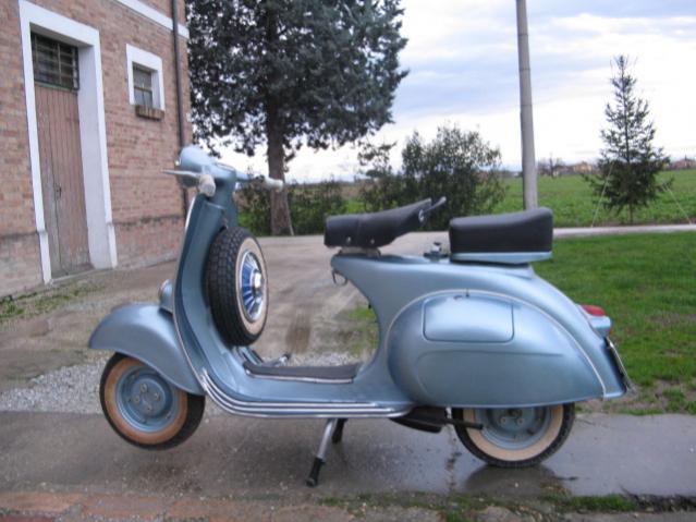

jak2007 Inviato 1 Marzo 2009 Segnala Inviato 1 Marzo 2009 si , e non solo per vba .Stessa focella vba vbb vnb ecc...tutte le ruote piene da 8. Cita
jak2007 Inviato 1 Marzo 2009 Segnala Inviato 1 Marzo 2009 Se non sbaglio dovrebbe avere gli attacchi mono bullone in alluminio quindi ha il cavalletto con diametro piu' sottile uguale per tutte le vba. Da zangheratti ho preso diverse cose, ti puoi fidare ciecamente. Cita
jak2007 Inviato 1 Marzo 2009 Segnala Inviato 1 Marzo 2009 -Devioluci a ''goccia'' verniciato del colore della vespa -Cofani senza rientranze e quindi senza mondanature (alcune montano quelle con le rientranze ma sempre senza mondanature) -Faro posteriore con stop Cita
screecit Inviato 1 Marzo 2009 Segnala Inviato 1 Marzo 2009 Ciao. 1) Ma il Devioluci a ''goccia'' verniciato del colore della Vespa in che versione vba va? Le primissime serie? Fino a che numero di telaio? 2) E le pance senza rientranze fino a che numero di telaio? Ringrazio. Cita
Mabe Inviato 2 Marzo 2009 Segnala Inviato 2 Marzo 2009 Ciao, io ti so dire che fino all' 83000 i particolari sono identici a quella in foto perchè la mia era discretamente conservata ed era proprio cosi. Se riesco ad arrabattare le informazioni che avevo usato per la mia ti faccio sapere. Cita
