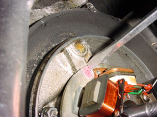

Io ho un px 150 E arc, al quale ho fatto appena rettificare cilindro e cambiare pistone. I mm del pistone mi sembra che fossero 57.8 o 51.8 (non mi ricordo più).
Ora vorrei sistemare la fase.
Tutto 'sto scrivere quindi per chiedere una cosa semplice:
E' giusto metterlo a it 18°?
Ora, visto che fino ad ora ho aperto solo il volano di una primavera e mai quello di un px con centralina, comincio con le domande stupidotte:
ma la tacca IT che si trova sul carter, la devo allineare con quale tacchetta? Cioè..la tacchetta che devo far combaciate si trova sullo statore, giusto?
Per adesso le domande stupide rimangono solo 1, ma appena me ne vengono altre, sarà la fine!
grazie!
Cmq qualcuno indicava anche un metodo pratico; misurando lo statore aveva rilevato che era circa di 36 cm di circonferenza, quindi 1 mm = 1 grado. Ruotando a sx o a dx lo statore di x mm ottieni quindi un anticipo maggiore o minore di x gradi.

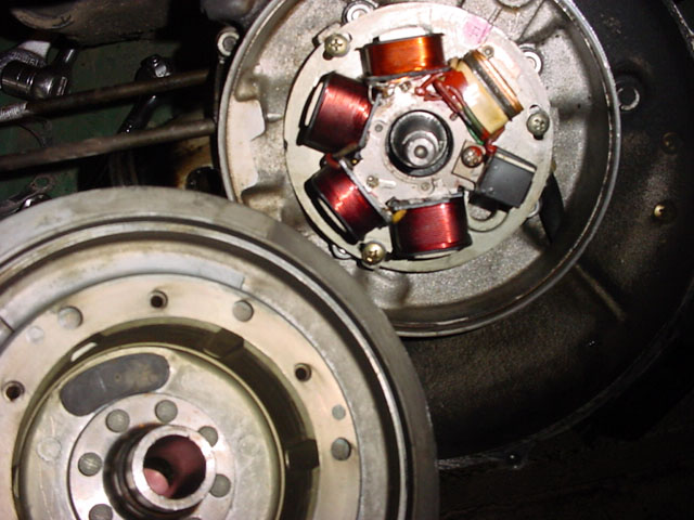

Mi è venuta un'altra domanda stupida...
ma questo diavolo di volano, come si stacca? Prima lo si smolla, bloccandolo in qualche modo e poi, con l'estrattore tiri fuori il dado, giusto?
Oggi sono andato a chiedere all'ennesimo piaggio center se avevano qualcosa per bloccare il volano e mi è stato risposto che per staccarlo basta solo l'estrattore, senza doverlo bloccare.
Ora le cose possono essere:
1) la piaggio ha legalizzato la marijuana
2) con gli estrattori a pistola ormai i moderni meccanici non si ricordano più come si faceva originariamente
3) io non ho capito assolutamente nulla
http://www.scooterhelp.com/tips/engine/flywheel.lf.vespa.html
Qui hai delle buone foto.
Blocca con qualcosa, una leva, una grossa chiave, il volano, svita tutto il dado, avvita l'estrattore nel volano e gira il perno centrale che spingendo sull'asse dell'albero motore ti getta in fuori in volano.
Ci sono altri sistemi più barbari, ma rischi di rovinare il volano se non sai come fare e quindi non se ne parla.
io di solito uso dei blocchetti di legno per bloccarlo ,il legno e' piu tenero del metallo e non rischio di vedere pezzi di aletta volare via.
