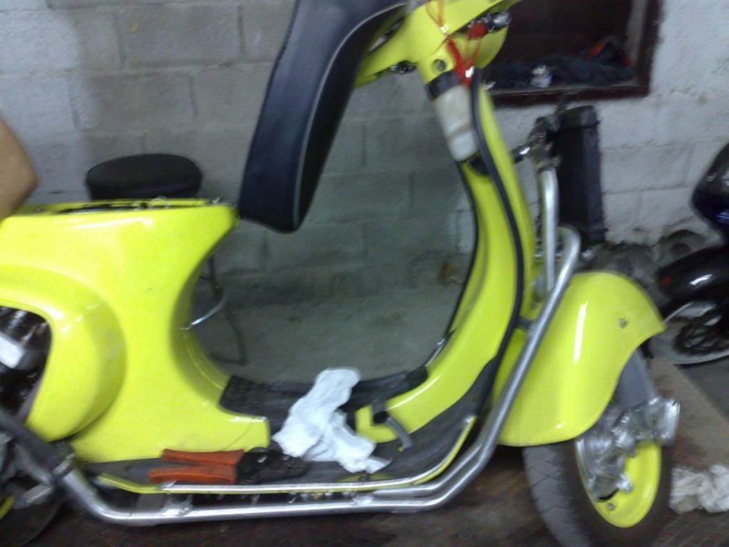

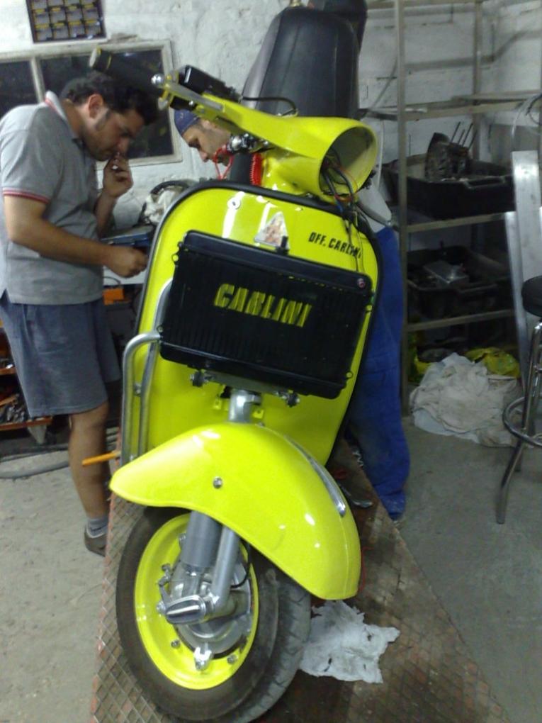

Posto la vespa di un amico Carlini di Corbola (omonima officina) da lui realizzata.
Finalmente avviato il "proto vespa" motore polini rotax in questi giorni.

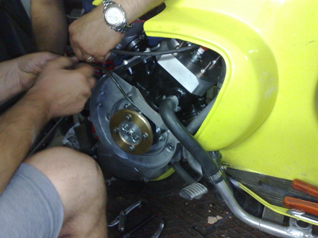

Allora il proto monta motore polini 149cc per rotax 123-127, albero motore falc,

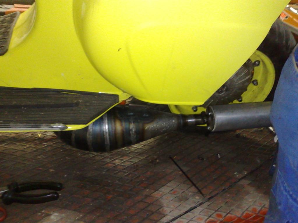

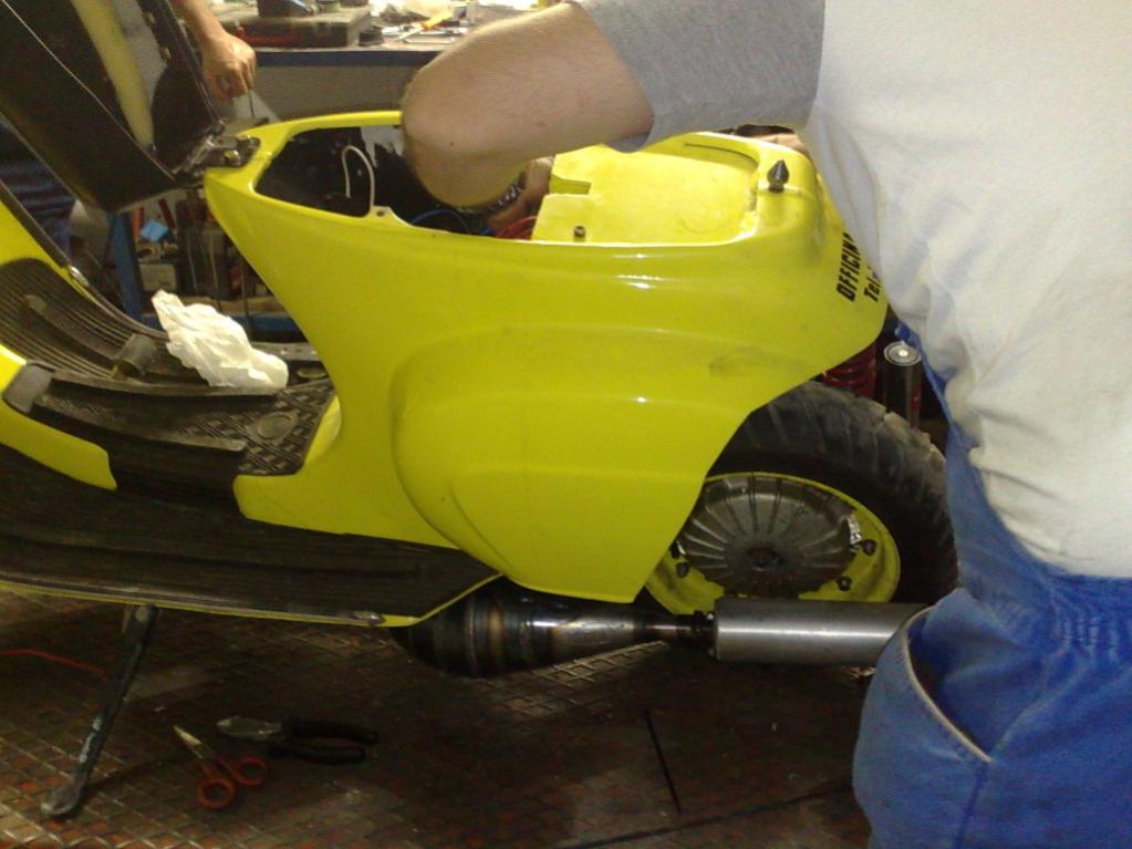

frizione falc, crocera e 3 marcia drt, testa ricavata dal pieno, pacco vforce, accensione kart, varburatore vhsb 37, marmitta jolli motor dimensionata per questo cilindro e pompa acqua elettrica.
La vespa corre nel campionato veneto domenica 7-06-09 ad Ariano Polesine.
A breve posto delle foto dei particolari.
Ciao a tutti.
