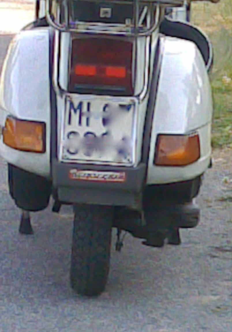

non riesco a capire, il blocco motore non ha nemmeno un anno e nemmeno 3 mila km, ma la ruota posteriore è inclinata come se i silent block fossero andati, com'è possibile, cosa può essere?
ho provato a mollare il perno motore e vedere se fosse un problema di assestamento, ma nulla, ho provato anche a vedere se il fissaggio dell'ammortizzatore si fosse allentato, nulla, la vespa è stata sempre mia e mai incidenti tali da far piegare il telaio, che abbiano inserito male i silent block all'origine???
l'unica anomalia è che il blocco nel suo complesso ha un gioco elastico eccessivo, e andando si nota ogni tanto questo gioco (non è il dato del tamburo)
il blocco è un 200
vabbè como fotografo sono scarso, comunque la ruota è imbarcata a dx
13062009.jpg.ed7e1e6b34d34a3befa9298c1f1
13062009.jpg.f11e8c08cb0c50a275424a666ae
In quel modo è sicuramente troppo inclinata, prova a cambiare i silent block tanto per quello che costano
li hai mai cambiati i silent block?
comunque non dovrebbero essere perchè il blocco motore l'ho comprato nuovo e completo nemmeno un anno fa, in genere una decina d'anni almento tengono
