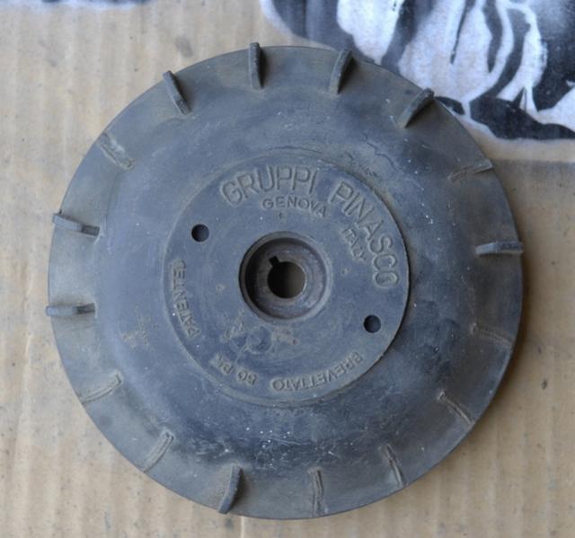

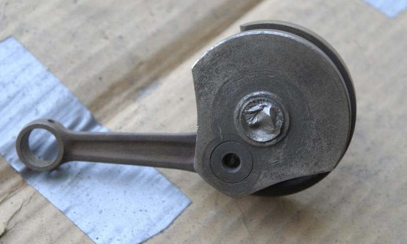

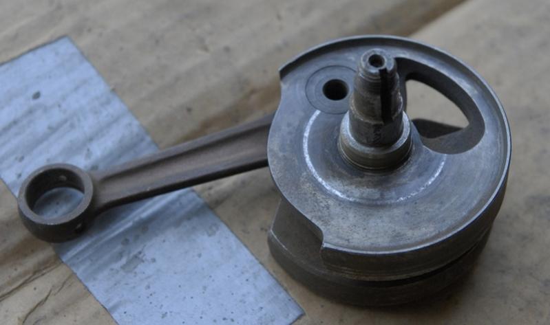

Ho rimediato alcune cosette per Vespa e tra questi pezzi c'è questo albero Mazzucchelli corsa lunga tranciato sul perno lato accensione e questo volano alleggerito Pinasco con quasi tutte le alette di ventilazione spezzate.
Secondo voi si puo fare qualcosa ???

Per l'albero dovresti cambiare la spalla del asse rotto e trovare un altro albero uguale con rotto l'altro asse ma dato che è spezzato vuol dire che era di quelli vecchi che facevano cagare..
per il volano nulla da fare, al massimo puoi usarlo su un proto raffreddato a liquido.

Di regola non si accoppiano MAI 2 spalle di alberi provenienti da 2 alberi diversi
Per il volano pinasco hai solamente da lavorarci a mano per rifare le alette
Forse con resina poliestiere tiene.....
Di regola non si accoppiano MAI 2 spalle di alberi provenienti da 2 alberi diversi.....
pERCHè PERCHè PERCHè??????
intendi alberi di marca diversa o in generale qualsiasi albero anche stessa marca???
Perchè perchè perche???'
non lo so proprio...........
forse ci sono arrivato.....
dipende dal fatto che le 2 spalle vengono lavorate insieme e che i foro per lo spinotto sono fatti per dare lo spinotto in asse
mentre accoppiando 2 spalle lavorate in tempi diversi c'è il rischio che lo spinotto non sia in asse e di conseguenza la testa di biella ....... "croanck"""""?
è complicato ottenere la stessa interferenza
su un 50 puoi montare un albero anche con una spalla di un ciao
ma su un motore che inizia a girare, meglio evitare

io le alette le rifaccio con un angolare di alluminio, filettato nel volano e un buono stik a supporto. Per una questione di equilibratura ho rifatto tutte le alette (ho tolto anche quelle poche che mi erano rimaste) e le nuove alette di alluminio erano ovviamente tutte uguali e dello stesso peso.
Con me ha funzionato. Mai avuto problemi di scaldate per tutti gli anni che ho usato quella ventola.
Naturalmente è una soluzione di ripiego, sulle alette del volano non si deve lesinare: meglio averle tutte e integre.
Per l'albero: lascia perdre... troppe problematiche.
