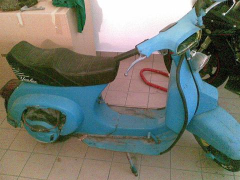

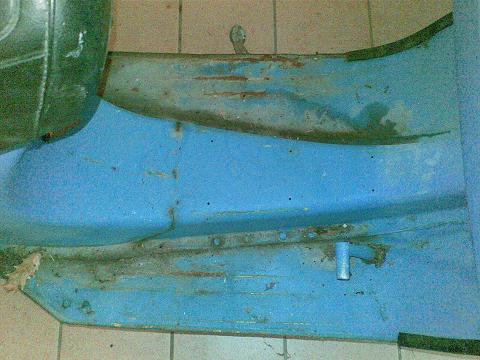

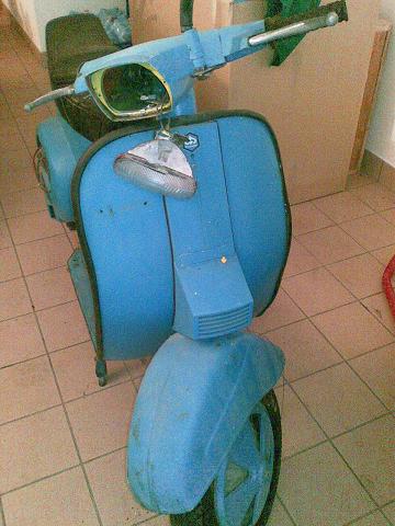

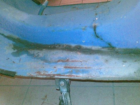

Come da titolo un mio conoscente dopo aver tenuto per 2 anni la sua vespa 50 abbandonata in un garage ha deciso di darla via e ha chiesto a me se ero interessato (sapendo che mi piacciono).
Allego delle foto e accetto consigli....
Inoltre ho un dubbio, sul libretto c'è scritto anno di immatricolazione 1985, ma non le hanno fatte sino al 1983?
Poi sempre sul libretto c'è il nr. telaio 276** ma non è segnata la sigla V5B3T e nemmeno la sigla del motore che guardando è V5A4M 280**.
E' normale?
Che prezzo gli propongo?
Grazie a tutti...
ps.. scusate per le foto fatte col cell...

prezzo?!?azzz...
se è un amico io gli pagherei una bella cena....
così mangi anche tu=) eh,eh...
sennò io non sborserei più di 150 euro...ma si sà...coi tempi che corrono...........
ciao ciao
Per il prezzo pensavo di offrirgli 200 euro... mi sembra abbastanza equo per entrambi..
Mentre per l'anno di immatricolazione? E' normale?
Non so, ma ti confermo che le hanno prodotte fino al 1983.
200 euro direi che è proprio il massimo massimo, sempre che non ci siano problemi con i documenti.
si, vabbè...buona notte...l'ho detto già una volta, è inutile fare i sofisti. Taga rally è interessato alla special? bene, 200euro se il libretto è a posto sono un prezzo ottimo, ti puoi baciare le mani per dritto e rovescio e portarla a casa. quei soldi li vale quasi il motore da solo, per giunta dalle foto sembra bella sana. tempo fa ne ho avuta anch'io una che aveva riportato solo il n. di telaio senza sigla, aveva il libretto duplicato, quello a pagina singola. non ti fare troppi problemi, tanto se chiedi la targa nuova glielo devi consegnare in cambio di quello nuovo(e ti assicuro che ritirano di tutto...)
esatto...insomma per 200 euro non andare per il sottile....a caval donato non si guarda in bocca
Quì sul VOL spesso si danno valutazioni al ribasso anzi al ribassissimo! Io conordo con sgappa, per quella cifra si compra soltanto il motore. Trovare una special a 200 euro è ormai difficile (non impossibile).
Anke sono daccordissimo con sgnappa, è inutile die che qui su VOL si fanno valutazioni esagerate, è così, io dico sempre che se qualcuno la trova ai prezzi che dice, gli aggiungo un 20%e la compro io x lui, qualche volta nn ci credo che trovano vespe a 200euro quando il loro valore normale di mercato ora è 1000....
Con 200 euro ora nn ci compri neanke un pk, lo prenderei al volo ma sempre stando attento al discorso libretto num.telaio...
MRitornando al discorso, mi ricordo quando sgnappa prese la GT a 900 euro, settembre era? allora tutti a dire che era un prezzo esagerato xchè era verniciata con la bomboletta, l'unico sono stato io a dirgli che era un prezzone, e infatti ora se guardi quanti costano le GT te ne accorgi...ma qui tutti dicevano di trovarla a meno...ma nessuna l'ha trovata!!!!
Oggi ho concluso col vecchio proprietario... come avevo in mente gli ho proposto 200 euro ed ha accettato, tanto a lui non serviva, mentre per me è una vespa che non avevo e che sistemerò a tempo perso.
