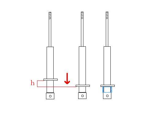

mi sorge un dubbio,in un'ammortizzatore composto da idraulica e molla esterna quello che fa l'altezza è la molla e non l'ammortizzatore quindi la differenza sostanziale tra il tuo vecchio ammortizzatore e questo è probabilmente la distanza della battuta della molla + in alto sul corpo dell'ammortizzatore estendendo lo stello dell'ammortizzatore al massimo.
il piattello in basso dell'ammortizzatore sei sicuro che non sia "regolabile" ? mi è capitato una volta un'ammortizzatore che aveva la possibilità di posizionare il piattello in 2 posizioni differenti. ti allego una foto con la quale si comprende meglio,sulla sinistra l'ammortizzatore come è adesso mentre al centro come lo si potrebbe modificare per non dover modificare altro sulla vespa,il tutto sta a come è montato ora il piattello sul quale si appoggia la molla sul tuo ammortizzatore,se fosse saldato lo si potrebbe smerigliare tutto intorno facendo attenzione ovviamente a non far fuori l'ammortizzatore,facendolo magari in + volte e lasciandolo raffreddare,a quel punto o riutilizzi quel piattello o ne procuri un'altro non ti resta che posizionarlo all'altezza che + ti si adatta,siccome non lo si può saldare altrimenti bruci le guarnizioni interne potresti procurarti un tubo (azzurro nel disegno) con foro interno leggermente + grande del corpo ammortizzatore che messo in battuta sulla parte bassa dell'ammortizzatore ti fa da sostegno per il piattello che sorregge la molla,ora non ti resta che fare un po di prove di lunghezza sul tubo "azzurro",più corto sarà il tubo e + bassa starà la vespa e viceversa.

Grazie mille ragazzi!! Alla fine ho semplicemente allungato il collettore con una piastra (creata da me e lavorata col trapano a colonna) che non è altro che una prolunga fra collettore e carter. Mi pareva più semplice di altre operazioni (comunque prese in esame attentamente. Grazie!!).
