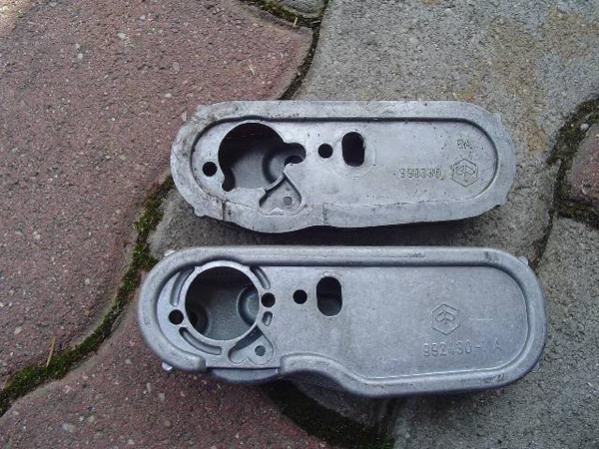

ciao a tutti ho sentito parlare diquesto buco che si fa sul filtro dell'aria del carburatore...potete spiegarmi quando e cm si fa e a che serve?
ringrazio in anticipo achi mi aiuterà
il foro sul filtro serve per smagrire i medi, se quando la carburi in quel regime è grassa allora si fa il foro... ce anche qualcuno che ha trovato benefici agli alti regimi e cioè quando agli alti tende a murare facendo il foro non si ha piu quel problema...
comunque tieni sempre presente che ogni motore è diverso da un altro e che quando fai il foro (in corrispondenza del getto del max) sicuramente dovrai aumentare un po il medesimo...
ti allego foto filtri forati solitamente fori da 4-5 mm
ma sono due filtri diversi ...

Io ho mantenuto il buco anche se sono tornato ad avere tutto il motore originale, compreso i getti. E' corretto o devo tappare il buco / aumentare i getti? rischio di grippare? con tutto originale e una sito plus che getti devo mettere?
io penso che anche un originale al 100% vada meglio se si fà arrivare più aria.
per quello che ho visto io molti probelmi di erogazione del px sono causati dall'orrendo filtro che ha. a volte basta toglierlo e ricaburare per avere miglioramenti su tutto l'arco di erogazione.
in soldoni io non tapperei quei 2 buchi.
si ma allora aumento il getto o no? vedo se è carburata bene solo guardando la candela?? perchè per ora mi sembra vada molto bene (con il buco) ma non vorrei correre il rischio di grippare.... voi che dite?

ok, allora ipotizzando che io abbia il getto max 96 se mantengo il buco dovrei mettere, che ne so, un 98/100, se metto anche la sito plus metto un 100/102. Giusto? Si cambia solo il getto max? Emulsionatore e getto min vanno bene quelli originali?
la vespa è una 125 arcobaleno, il getto del max è 96, per il momento monto la padella normale e il filtro con il buco. Questa sera ho messo il getto da 100 e ho fatto un giro. Mi pare vada bene, anche meglio di prima, per cui la terrei così. Che dite? magari è un pò grassa ma piùttosto di scaldare.....

c'è da considerare che i PX 125 Arcobaleno uscivano di fabbrica con due configurazionidifferenti: 140/BE5/96 min 45 e 160/BE5/100 min 48; inoltre ogni Vespa vuole una sua carburazione, che si può trovare solo provando e riprovando, (questo è il bello delle nostre Vespe), con il foro filtro poi si aumenta la portata di aria, per cui occorre ricalibrare la configurazione sorattutto, ma non solo del massimo.
Il consiglio è sempre quello di fare la prova e lettura della candela e nel dubbio sempre meglio un pelino grasso piuttosto che magro.
Stesso discorso del foro vale nel caso si volesse montare una marmitta più "libera" rispetto al padellino originale.
