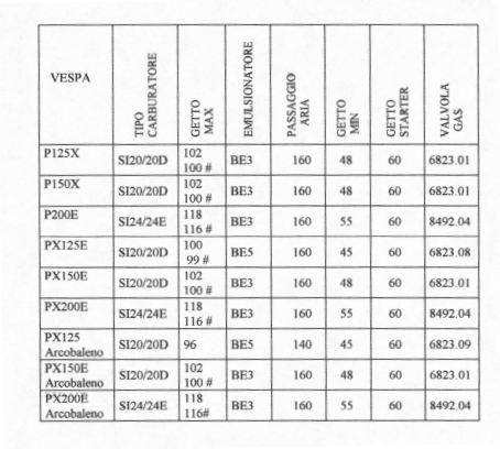

massits Inviato 20 Novembre 2009 Autore Segnala Inviato 20 Novembre 2009 finalmente domattina posso verificare, la tabella in allegato spero sia valida.. almeno ho parametri di riferimento.. Cita
Vespa30 Inviato 20 Novembre 2009 Segnala Inviato 20 Novembre 2009 ù Attento perchè quella tabella ha alcune inesattezze. Che Vespa hai? Cita

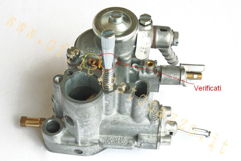

massits Inviato 21 Novembre 2009 Autore Segnala Inviato 21 Novembre 2009 (modificato) ho una P150X 1981 ho verificato la "colonnetta", ho : 160, BE3, 102 il getto starter e getto max quali sono ? nella foto in Rosso la " colonnetta" e qui è tutto ok in giallo : che spruzzo è ? altri ? grazie Modificato 21 Novembre 2009 da massits correzione Cita

Vespa30 Inviato 21 Novembre 2009 Segnala Inviato 21 Novembre 2009 (modificato) Ok allora hai la giusta configurazione e i dati in tabella nel tuo caso sono esatti. Il getto misterioso è quello del minimo e DEVE essere un 48/160, lo starter è un 60. Regola la vite posteriore a 2 giri e mezzo e poi vai ad orecchio a motore caldo, svitandola fino a quando il motore diventa irregolare, a quel punto avvita di 1/2 giro. Modificato 23 Novembre 2009 da Vespa30 Cita
