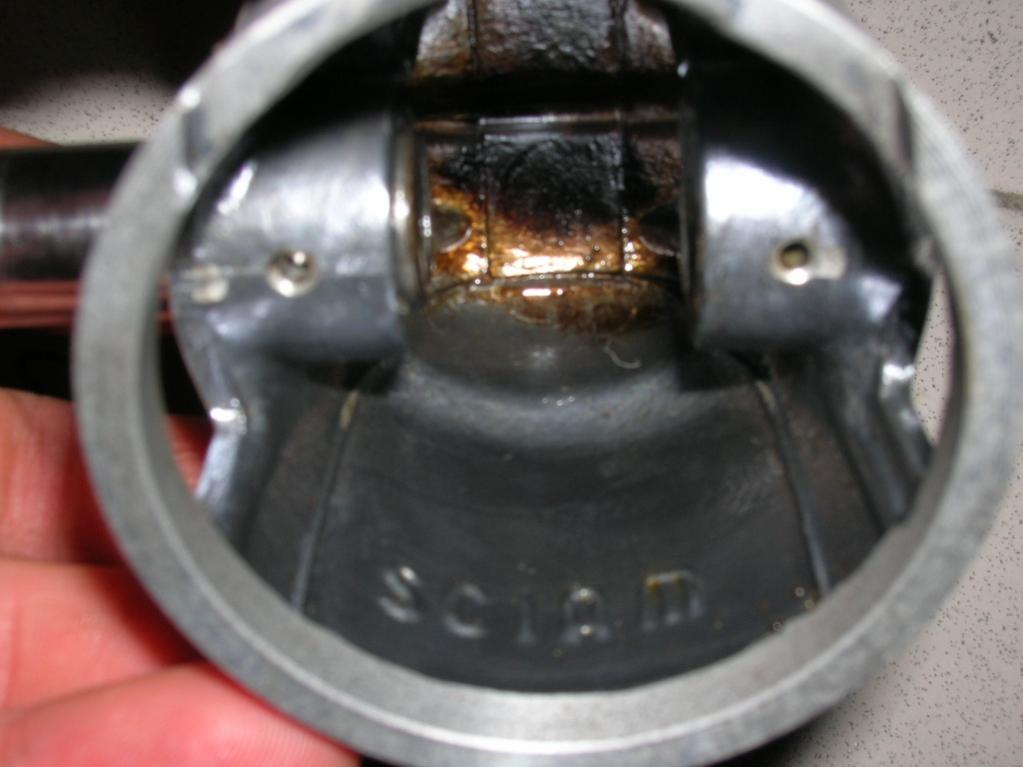

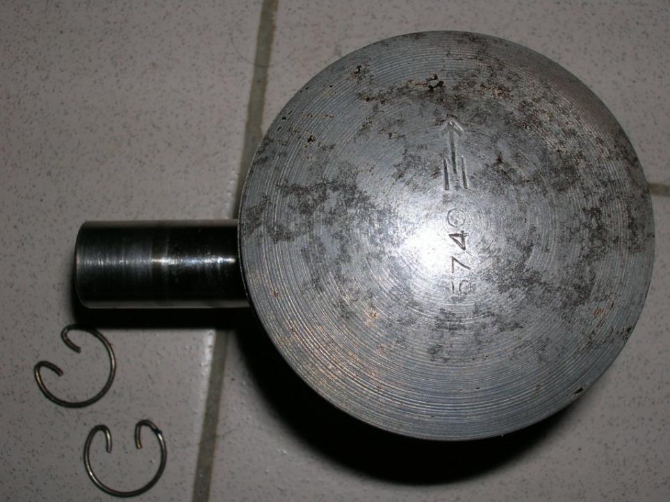

A parte la battuta, la marca è esattamente SCIAM... e giusto per facilitare le ricerche tra i post a qualche postero, posto pure 3 foto!

Prezzo anche onesto......in effetti però l'anticipazione non si vede...c'è l'ombra nella foto, ma se dovessi scommettere direi che non c'è....comunque mal di poco la puoi sempre ricavare fresando_problemipc
Allora, l'anticipazione non c'è ed è più alto di 3mm rispetto al mio (73 contro 70) originale Piaggio..Probabilmente è per i GS che non hanno la testa a berretto di fantino. Ho visto il pistone di un VS2 e non ha l'anticipazione..Vi risulta?A questo punto il pistone non l'ho preso poichè avrei dovuto fresarlo e accorciarlo..Meglio trovarne uno apposto..
