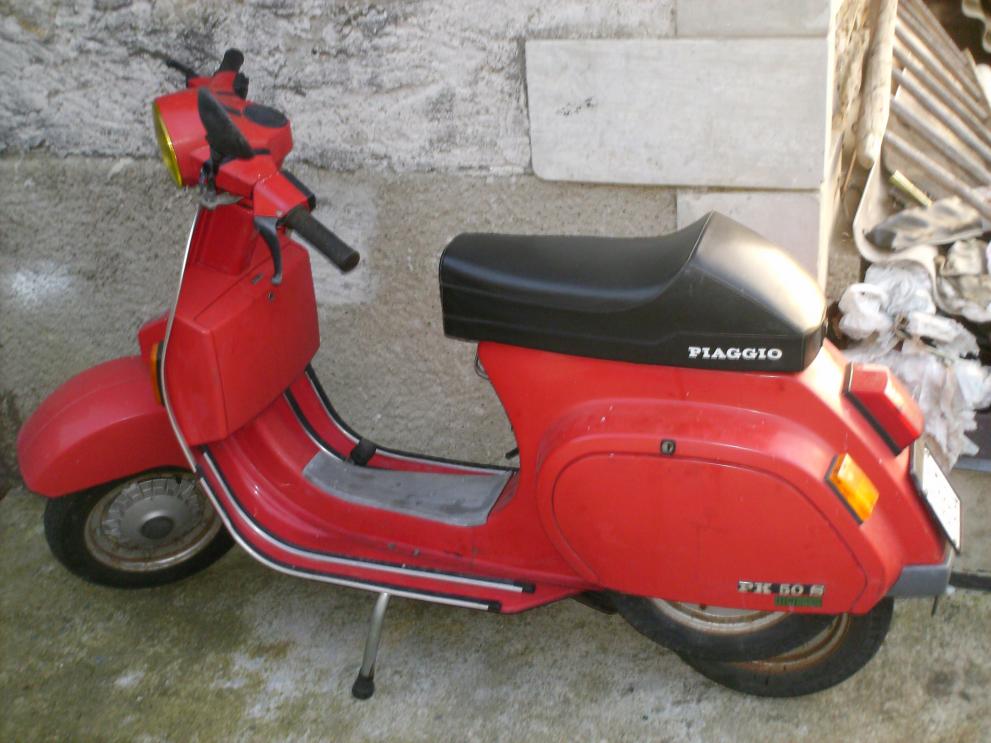

Oggi ho montato il pignone da 16 della Olimpia sulla belva... motorizzata DR 75 3 Travasi,19/19 e padellino (tutto nuovo!)
Devo dire che in salita è cambiata in bene...., la velocità è aumentata,di circa 10Km/h, ma il motore tiene ugualmente la 4┬░e fa gli stessi giri come prima..... Con pilota da 100 Kg !....
In discesa ed al minimo si sente un leggero rumore tipo stridio dato dal pignone un pò come il rumore delle campane ha denti dritti ma molto molto leggero...
Qualche dun'altro ha provato questo pinone ?
Molte grazie
Saluti
Luca

con il pignone olimpia è normale se avessi preso il pinasco (che costa di piu) non te lo avrebbe fatto comunque tranquillo tutto nella norma...
Ma il mio non fischia .... fa solo un leggero rumore ... penso che sia dovuto +che alla cementazione al maggiore gioco tra i denti corona/pignone dato che quelli del pignone ho visto che sono + fini se nò non andrebbe sù...... essendo elicoidale e con un dente in più...

Questa settimana ho usato il Pk quasi tutti i giorni e su vari tipi di strada... Sono arrivato a concludere che :
Pignone Olimpya da 16 ,Dr 6 T.,padellino, carburatore da 19/19 getto max 78,filtro aria originale,carter originali (col DR 75 non si deve raccordare)...
In salita, è aumentata la velocità della 4°ed è molto più guidabile a parità di giri,anche sotto sforzo tiene la marcia....
In pianura, la velocità di punta è aumentata,ora arriva a circa 75/78 Km/h ! +/-(letta sui pannelli di segnalazione fissi....)
Nel partire,1┬░,2┬░,3┬░, sono molto più modulabili, non sono più inpiccate..., anno una buona spazziatura di giri e riprendono sempre bene anche sotto sforzo
In conclusione : per un uso quotidiano...._beer_, va molto molto bene... in special modo su strade miste....

Sartana avevi ragione... oggi ho provato a passare ancora davanti a quel cartellone e mi dava 90 Km/h poi a rischio..... ne ho provati altri 2... uno mi dava 75 e l'altro 78 ...
ma allora sti cosi mi sà che sono sballati......
X l'Altissimo... mi sà che ha guardato giù... se mi fermavano...ciao Pk....
Grazie,e pensare che,il pk in questione l'ho comperato da un vecchietto,che abita vicino ha mè, non poteva più usarla per via dell'età...(81 anni misembra)
Era : tutta originale, compreso la strozzatura sullo scarico.
Io gli ho montato : DR 6 T., carburatore e collettore 19/19 della 125,pignoncino Olimpya da 16, frizione 3 dischi e molla semre 125 nuovi ,padellino e collettore anche della 125 nuovi.... non ho aperto il motore .... e non ho toccato neanche la carrozzeria...
Gira che è un violino: silenziosissma....
E ti garantisco, che di Km ne ha fatti il vecchietto... da quando l'ha comperata nell'83
