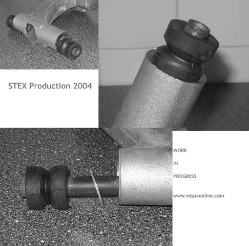

Zantek Inviato 9 Ottobre 2004 Autore Segnala Inviato 9 Ottobre 2004 Ho ripensato a questa faccenda dei silent block e vorrei chiedervi un parere su un'idea che mi è venuta. Il problema maggiore, mi è sembrato di capire, è dato dal fatto che per montarli non basta qualche martellata ma serve una piccola pressa, giusto? Non si potrebbe usare invece un cric? Usando il cric al contrario, come se fosse una pinza per intenderci, non potrebbe essere possibile conseguire il risultato? ancorando il piede del cric ad uno dei due estremi del perno motore (dove vanno i silent block, per intenderci) posizionando poi il silent block sul lato opposto,porre sopra di esso la zanca che si mette sotto la macchina (che andrebbe bloccata in qualche modo in posizione orrizzontale) quindi chiudere il cric. Non so quanti kg di pressione possa sviluppare un cric in questo modo, penso però parecchi... Fatemi sapere se secondo voi è un' idea molto bislacca!! Cita
dan67 Inviato 9 Ottobre 2004 Segnala Inviato 9 Ottobre 2004 io l ho fatto con una barra filettata di consona lunghezza.......dadi rondelle......tubi di diametro appropriato.....sup PX200( facile...non come sul 125/150) Cita
superfede Inviato 11 Ottobre 2004 Segnala Inviato 11 Ottobre 2004 Se hai un px 125/150 ti serve una pressa industriale, altro che cric.... Nel vecchio forum tecnica era spiegato in un post come farsi l'attrezzo e poi come usarlo, non ricordo se fosse stato Mauropapà o Marco. Ricordo invece che chi dei due ci si è messo ha impiegato giorni a fare il lavoro, e perso la benevolenza del Signore a causa delle bestemmie. Fa te. Cita
Ospite Inviato 11 Ottobre 2004 Segnala Inviato 11 Ottobre 2004 Ho trovato questo, era forse a maggio nei post Cita
Zantek Inviato 11 Ottobre 2004 Autore Segnala Inviato 11 Ottobre 2004 Intanto grazie per le foto, io le ho cercate ma non sono riuscito a trovarle! Per l'idea del cric mi rendo conto che è malsana però vorrei cercare di capire la pressione necessaria per mettere sti cavolo di silent block e quella che può sviluppare il cric (ho già mobilitato un amico ingegnere per le prove) ovviamente ammettto che a questo livello la questione è puramente speculativa... Il fatto è che secondo me il meccanico toglie il motore dal telaio per fare il lavore il che vuol dire un fottio di manodopera (il che per 2 pezzi di gomma...) inoltre ho paura che non siano molti i meccanici attrezzati on le presse quindi magari quelli che lo fanno giocano anche su questo e gonfiano ulteriormente il conto! Cita
Ospite Inviato 11 Ottobre 2004 Segnala Inviato 11 Ottobre 2004 http://www.scooterhelp.com/serial/service.VNX1T.VSX1T.html Hai provato a vedere questo? E' in inglese e spagnolo, ma si capisce abbastanza. Queste dovrebbero essere le pagine per te di maggiore rilievo http://www.scooterhelp.com/manuals/VNX1T.VSX1T.service.manual/65.jpg http://www.scooterhelp.com/manuals/VNX1T.VSX1T.service.manual/66.jpg Cita
Tormento Inviato 11 Ottobre 2004 Segnala Inviato 11 Ottobre 2004 Se hai un px 125/150 ti serve una pressa industriale, altro che cric.... scusa la curiosità , secondo te potrebbe andare bene una di quelle presse idrauliche che usano i meccanici per togliere e mettere i cuscinetti (dai mozzi delle auto per esempio)? Cita
rocksteady Inviato 12 Ottobre 2004 Segnala Inviato 12 Ottobre 2004 ragazzi ragazzi, coll' attrezzo apposito e' un gioco da ragazzi, in altro caso rischiate di infilarli , ma storti e senza risolvere il porblema. secondo me la soluzione migliore, e' smotare il blocco motore, andare da un meccanico cogli attrezzi e farseli cambiare. Saludos Cita
