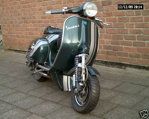

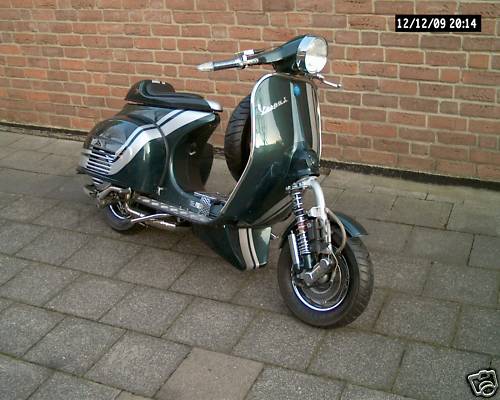

ragazzi avendo distrutto in un incidente il parafango... oltre a tante altre cose, oggi sono stato costretto a rimontare senza parafango, sembra di portare un altro motore! la precisione di guida è migliorata enormemente, però che palle gli schizzi in faccia alla minima pozzanghera!! che parafango potrei adattare senza dover togliere e rimettere la forcella?? non proponetemi i sip che costano uno sproposito però!
hai ragione se lo provi senza parafango non torni più indietro,sarnno sia il peso sull'anteriore che l'aria che pesca da sotto visto la forma tutt'altro che aereodinamica,ma se uno vuole prestazioni e manegevolezza lo deve fare,sempre che gli piaccia il px custom......

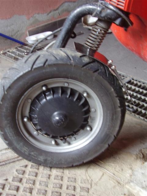

prova a prendere un parafango lassico per px, lo fori in corrispondenza dei punt di saldatura e si divide in 2, lo monti e poi lo bulloni. se ci metti dei bulloni carini non viene male il lavoro e poi avanti ha la cresta che ti copre i fori.

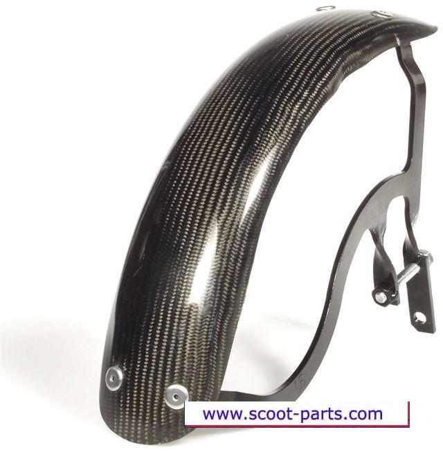

la qualità si paga. Io ho spoiler in carbonio, sella in carbonio, parafango in carbonio e pedane in alluminio sempre della sip...ricomprerei tutto!!!

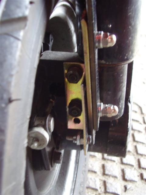

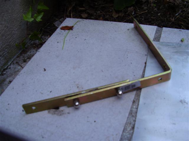

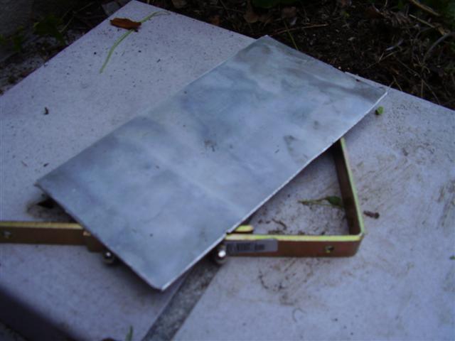

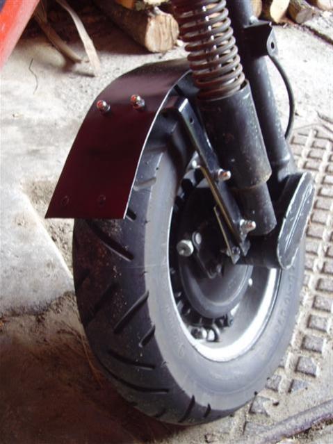

@ carepicho: mi spieghi come te lo fai?
cosi
nelle foto manca la piastra angolare che si fissa alla base dell'ammortizzatore che è montata,per il resto c'è tutto,l'alluminio è da 2 mm le staffe sono spesse 5 mm circa,piu sottili non li prenderei perchè con le vibrazioni specie se è un 200 tocca.
io l'ho volutamente fatto vicinissimo alla gomma e molto compatto,se vuoi una maggiore protezione dall'acqua lo devi prolungare sul davanti altrimenti se la strada è molto bagnata oltre i 60 km/h potrebbe schizzare

e chi si offende,ti dico che a me invece il garelli non piace proprio per la sua forma sinuosa e troppo avvolgente,d'altronde e per fortuna ognuno ha i suoi gusti,volendo il mio me lo piego come voglio e lo faccio preciso al garelli e in quanto a qualità(carbonio escluso)la mia realizzazione a mio avviso è migliore,visto che uso alluminio al posto della ferro del garelli, dadi inox,staffe zincate
poi la soddisfazione ti costruirti una cosa da te e renderla unica.....
Per la cronaca ho un garelli senza staffe pacheggiato in cantina e non ho intenzione di montarlo
